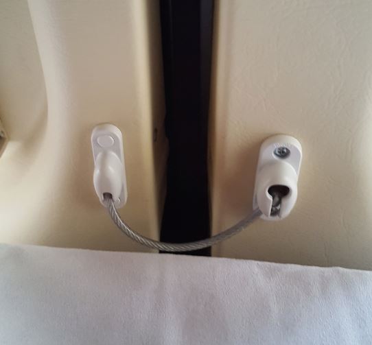

ayant un peu de soleil voici mes dernières modifications sur mon Campéreve
sur la porte AR

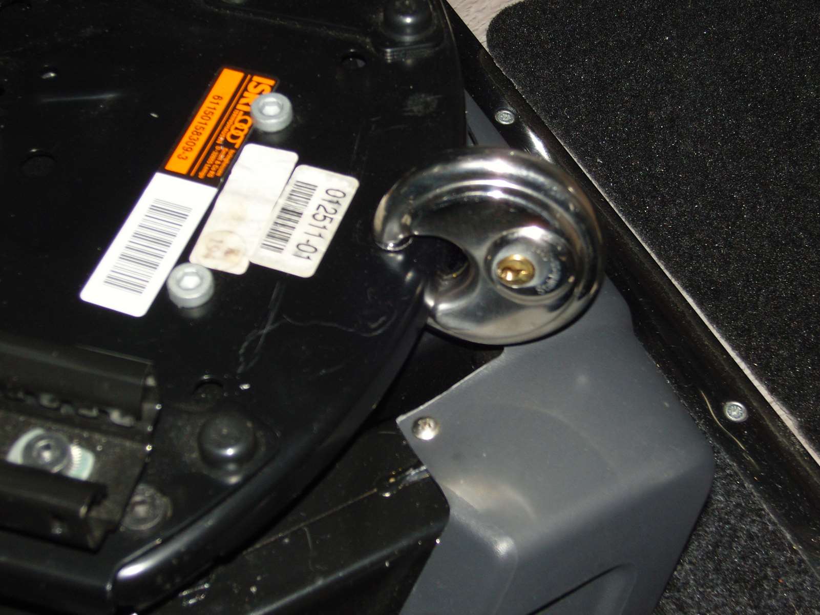

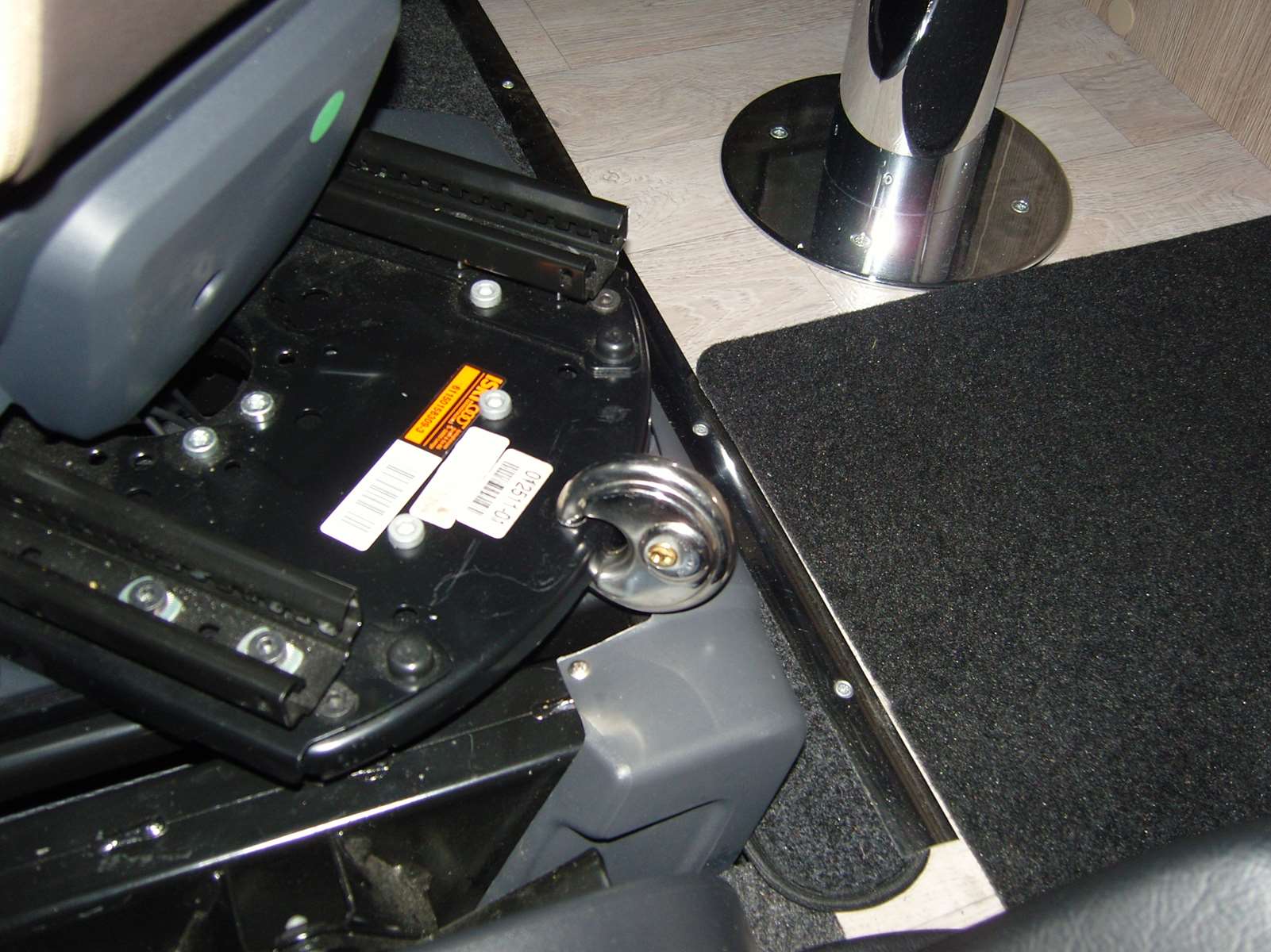

et pour éviter le vol le siege chauffeur ne pourra pas prendre la position conduite
antivol 2.jpg (16.34 Kio) Vu 2752 fois
antivol 1.JPG (12.75 Kio) Vu 2752 fois
uyuiyio bonne soirée

antivol excellent idée tu as percé ou utilisé un trou existant?

Lepets a écrit : 26 mars 2018, 21:32 antivol excellent idée tu as percé ou utilisé un trou existant?
j'ai percé
il faut prendre la plus grand lumière
car j'ai le petit c'est juste pour le passage avec la tringle du coffre sous le siège
Jean Michel jkhk
Re: Voici mes dernières modifs
Message non lu par Anonyme 6138 » 27 mars 2018, 11:07
perso pas moyen de mettre le "bloc disque" pas assez d'entrefer j'ai donc mis un cadenas mais le résultat est identique
j'ai juste agrandi un trou d'origine qui passe de 8 mm a 10,5 mm

L'intérêt du bloc disque c'est qu'il est jaune, donc très visible, donc plus dissuasif que le cadenas qu'on voit mal à travers la vitre.
Si l'entrefer du bloc disque est trop juste pour passer sur la tringle on peut le limer un peu mais c'est long car le matériau à base d'aluminium encrasse tout de suite la lime (c'est du vécu)

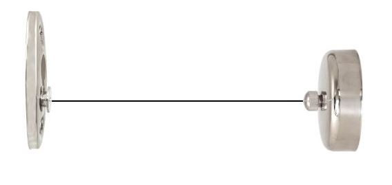

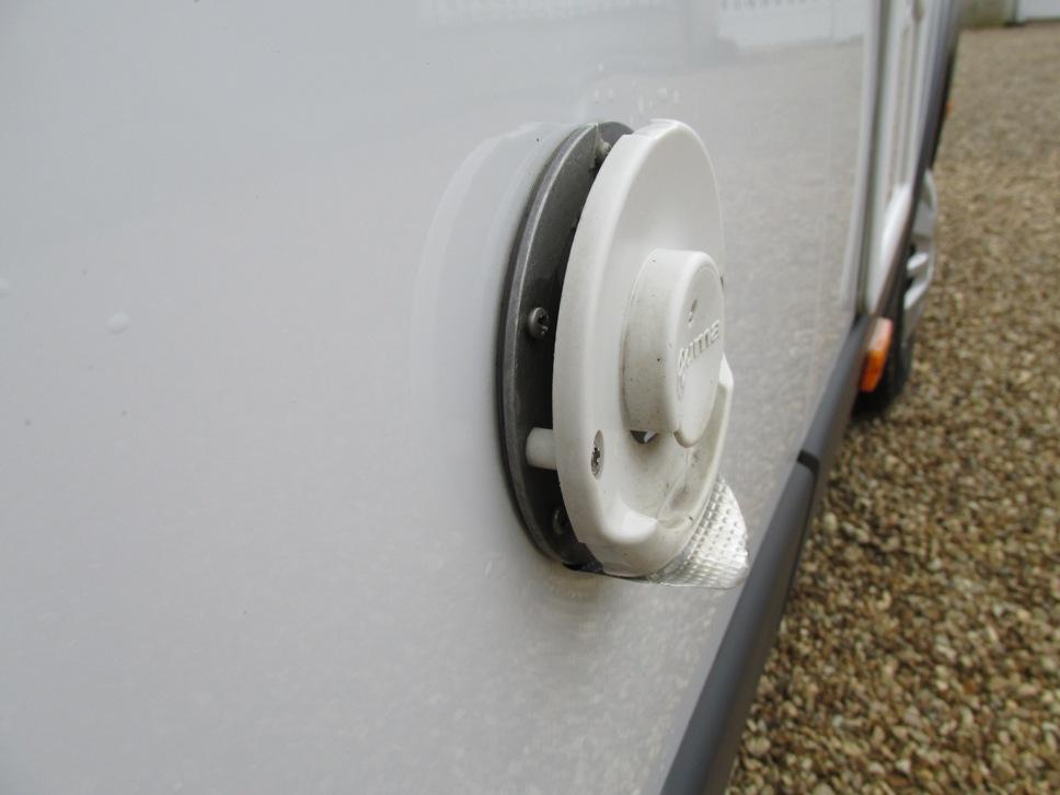

pour éviter lors du chauffage que la sortie sur le coté laisse des traces sur la carrosserie j'ai fait un goulette
voici sey
et j'ai mis un fil a linge pour faire sécher les affaires de mon chien
avec cela
Capture.JPG FIL.JPG (16.38 Kio) Vu 2658 fois

@eole8779 mon cadenas est doublé d'un bloc volant jaune très visible et pour cause,la non visibilité j'y avait pensé car je ne voulais pas non plus que ma porte soit cassée,cette protection est surtout valable pour éviter le vol du véhicule avec le petit chien a l'intérieur sur un arrêt de grande surface comme on la déjà vu,je ne fais pas une fixette du vol c'est surtout pour le toutou,pour moi plus précieux que le c car
