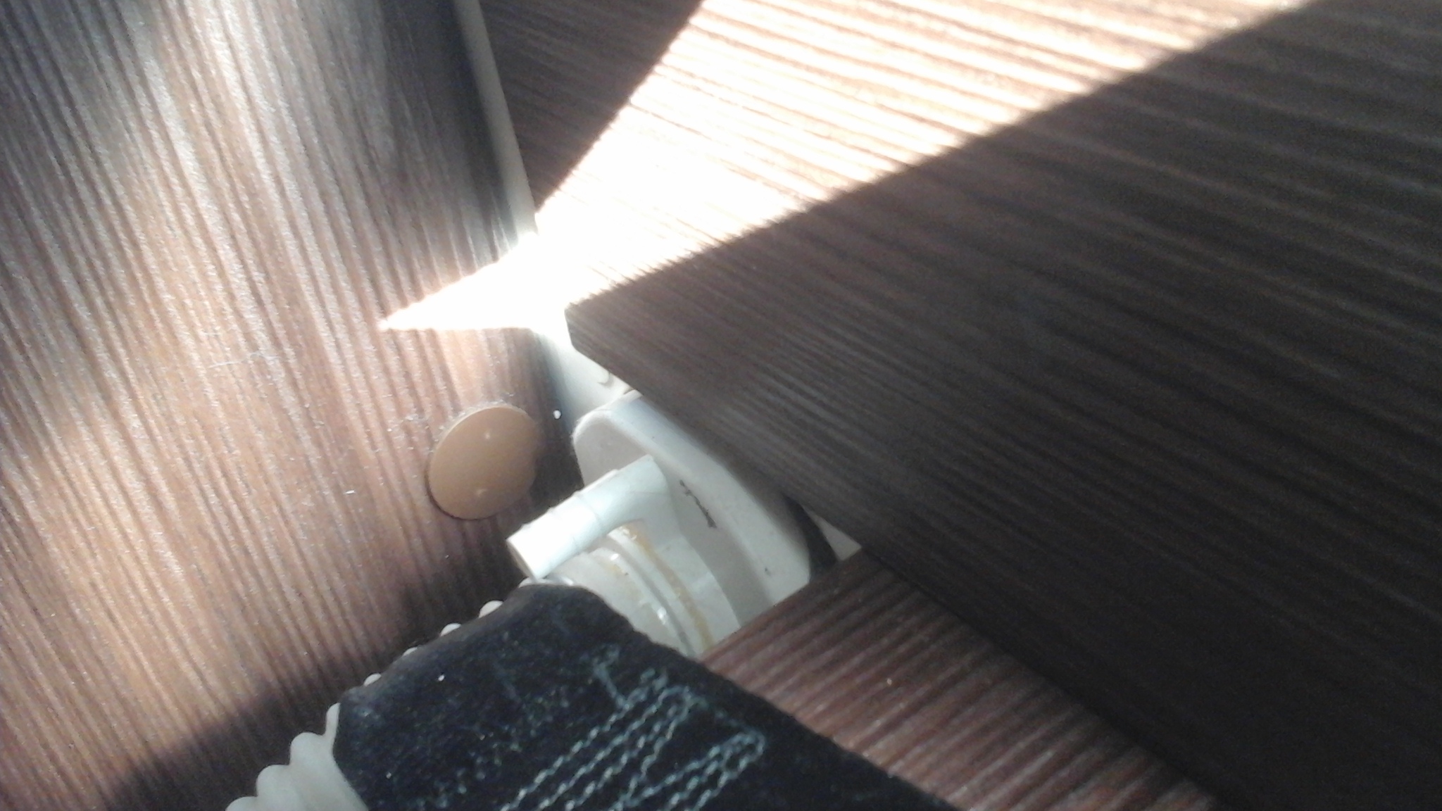

question. le tuyau bleu coupé apparemment sert pour le debordement cuve eau propre.par contre l'autre avec un bouchon noir a quoi sert t-il ?
j,arrive pas a voir en celulle ou il va ou alors faut que je demonte pas mal de truc.

Il pourrait s'agir d'une évacuation par le fond de la cuve d'eau propre. Faites le test, remplissez quelques litres puis ôtez le bouchon et vous saurez.

merci pour vos réponses ça doit être pour limiter la capacité eau propre mais comme le mien est homologué cuve eau propre pleine il on mis un bouchon.

donc normalement , tu dois avoir 3 tuyaux :
- un transparent ( évent du réservoir d'eau propre , servant accessoirement au trop plein .
- un tuyau bleu avec bouchon : en enlevant ce bouchon , tu délestes le réservoir de manière à ce qu'il ne reste que 30 L d'eau ( conditions de circulation , bouchon qu'il ne faudra pas oublier de remettre avant de rouler , car sinon , tu risques de ne plus avoir 30 L d'eau à l'arrivée à l'étape . )
- un 2eme tuyau bleu , peut être sans bouchon : vidange totale du réservoir d'eau propre : si il n'y a pas de bouchon extérieur , c'est que le bouchon se trouve en fond de réservoir , accès par le dessus du réservoir (?) beaucoup de cc sont montés comme ça ! hlhuoi . Je sais , c'est minable et mesquin , comme si mettre une petite vanne en sortie sous le camion allait leur mettre la métairie en faillite !
En tous cas , c'est ce que j'ai fait sur le mien : un robinet d'arrêt extérieur , sous châssis , comme ça , plus besoin d'enlever coussins et bouchon de réservoir , pour ensuite tâtonner pour ôter et remettre le petit bouchon intérieur de vidange .

peut être une prise d'air avec un clapet, pour ne pas mettre le réservoir en dépression quand le niveau baisse

ce bouchon est celui qui sert a limiter la capacité d'eau propre "conseillé" en roulant afin de limiter la charge totale du véhicule,l'autre sans bouchon est le trop plein,pour le bouchon de vidange de cuve est pratiquement sous le plancher de couleur verte

bouchon vert sous plancher pour vider totalement la cuve
bien vu aviano.
j'ai un prise d'air au niveau du remplissage plus le tuyau de debordement ça fait 2 prises d'air (events) donc difficile d'aspirer la cuve eau propre

ce n'est pas difficile pour moi cela ressemblait a mes sorties et au vue de tes meubles (couleur) on a la même marque

bonsoir , bon , c'est clair , me semble t il :
- le bouchon vert pour vidanger le réservoir , ok ( au passage , ils sont gonflés , quand même , les constructeurs : obligé dete filer à 4 pattes pour dévisser , bien te rincer la chemise au passage , puis te remettre dans la flotte qui aura coulée pour revisser le bouchon ... si c'était pour moi , voilà une des 1eres choses que je m'empresserais de modifier !)
- le tuyau bleu avec bouchon : limitation à 30l route , ok
-l'autre tuyau bleu : double fonction: évent + trop plein .
