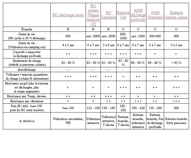

Re: Batterie pourquoi tant de haine ... !!
Message non lu par Anonyme 3232 » 16 févr. 2019, 22:34
Ce sont 2 terminologies différentes.
Pour faire simple:
Une batterie à décharge lente est conçue comme son nom l'indique pour être déchargée lentement, contrairement à une batterie de démarrage qui peut délivrer une fortes capacité d'un coup sur un cycle très court, une batterie à décharge lente est capables de fournir un courant stable pendant de longues périodes.
Les batteries à décharges lente classiques peuvent supporter de nombreux cycles de charge et de décharge, sans que ces cycles soient trop profonds (50/60 %).
Une batterie à décharge profonde est une batterie qui peut subir plusieurs cycles de décharge profonde (80/100 %) sans pour autant être définitivement fichue, ce qui n'est pas le cas pour les autres types de batteries qui après une décharge vraiment profonde sont souvent bien malades voir fichues.
A capacité égale une batterie à décharge profonde peut donc fournir plus d'énergie, et procure donc une plus grande autonomie.
Ca ne veut pas dire qu'une batterie à décharge lente ne peut pas être à décharge profonde, elles peuvent être de plusieurs types : plomb ouvert, plomb fermé, gel ou AGM.
Dans la catégories des batterie à décharge profonde on trouve les Gel, certaines Agm, et les batteries lithium.
Une batterie à décharge profonde doit être rechargée rapidement après une forte décharge.
Quoi qu'il en soit des décharges trop profondes raccourcissent la durée de vie théorique des batteries.
