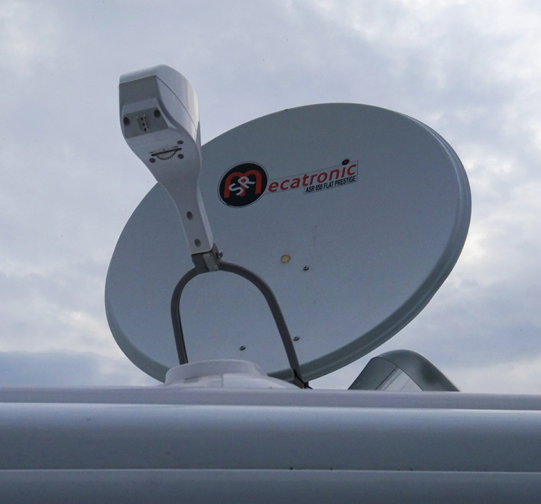

Il y a encore quelques semaines, j'avais une image et du son.
Depuis quelques jours, la parabole se lève, tourne et ne trouve pas Astra (TNT SAT). J'ai l'impression qu'elle essaie de se caler sur Astra par de petits mouvements, mais je pense que n'ayant pas un bon signal, elle se remets à chercher quelques minutes avant de se refermer…
C'est l'impression que j'ai...
Quelqu'un peut il m'aider ? ou suis je obligé de passer par le concessionnaire ?
Merci à vous tous,
CAROLE59

Que se passe-t-il si tu cherches un autre satellite qu'Astra1 19.2°E ? Ton antenne le trouve-t-elle ? Cherche Eutelsat 5°W par exemple.

C'est réparé, j'ai bougé la tête de la parabole.
Il y a un réglage possible au niveau de son orientation, ce qui aide à la réception au regard de la latitude à laquelle on se trouve.
En France : réglage de la "roulette" sous la tête à 0, Maroc : réglage à +2...
Elle n'était pas revenu sur "0"...
