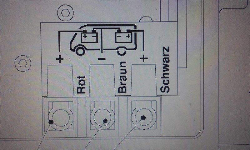

Il se trouve que je dispose déjà d'un régulateur MPPT neuf et d'un relais Cyrix ct. J'aimerais bien les utiliser.
Pouvez-vous m'indiquer comment est branché votre régulateur sur la batterie moteur ?
J'aimerais savoir s'il y a un câble particulier qui relie la deuxième sortie de ce régulateur à la batterie moteur ou si cette sortie est connectée au câble originel qui relie cette batterie au dos du boîtier EBL 99 (si votre Dethleffs en est bien équipé. Je veux parler du câble rouge de la photo jointe qui vient sur l'entrée 3 du bornier. Bizarrement, je ne mesure aucune tension entre cette borne et la masse, que le contact soit "on" ou "off" et que le moteur tourne ou pas...Image

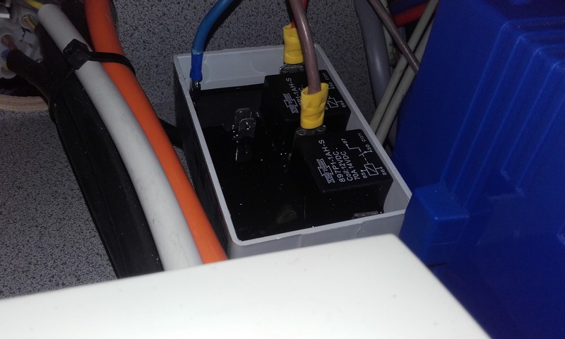

Sur mon CC j'ai un EBL 271 SCHAUDT et comme mon régulateur Solaire n'avait qu'une sortie, le Technicien lors de la pose d'un deuxième panneau Solaire a rajouter en sortie de l'EBL une coupleur séparateur Scheiber sur les connexions des deux batteries Cellule et porteur.
Ce qui a pour effet de recharger la batterie Porteur via les Panneaux Solaires
Arrière de l'EBL 271 SCHAUDT

Analyse un peu plus poussée du problème, j'ai encore vérifié que la borne "batterie porteur" (gros câble rouge) au dos de l'appareil, celle que je montrais en photo dans mon précédent message et que j'ai cerclée en rouge sur le schéma électrique joint, n'est pas sous tension lorsque le moteur est arrêté ou même en marche au ralenti. Il doit y avoir un coupleur/séparateur dans le circuit (qui n'est vraisemblablement pas celui que j'ai cerclé en bleu sur le schéma). La solution de l'électricien de Le Surzurois ne peut donc pas fonctionner pour une charge de la batterie porteur moteur à l'arrêt :sad:
En revanche je retrouve ma tension "porteur" avec le moteur à l'arrêt et le contact coupé sur la borne 1 du bornier 2 du schéma joint et qui est dénommée "batterie de démarrage pour réfrigérateur" (entourée en violet). En façade sur la deuxième image jointe, c'est celle que j'ai cerclée de violet sur l'image. Le câble qui l'alimente est assez gros (au moins du 1,5^2) et son fusible associé est de 20A.
Comme dans tous les cas de figure ce câble ne sera jamais soumis à plus de 9A (vu le panneau 120W que j'installe pour remplacer l'ancien, grillé), y aurait-il un inconvénient à relier ma batterie cellule à ce câble par l'intermédiaire du coupleur/séparateur Cyrix ?

Sur le mien ça fonctionne très bien moteur à l'arrêt il suffit de regarder sur le Tableau de Contrôle l'état des deux Batteries Cellule et Porteur le matin et dans la journée après recharge Solaire.

Je ne dis pas que ça ne fonctionne pas (pour le moment, la batterie "cellule" est débranchée). Je dis juste que je ne mesure aucune tension avec mon multimètre sur cette borne 3 (fil rouge) du bornier au dos de l'appareil. Et ceci, que le contact soit coupé, mis, ou moteur en marche au ralenti (je ne peux pas accélérer et mesurer en même temps ;) ). Mais le tableau de contrôle m'indique la bonne tension de batterie moteur , dans le même temps.
Comme dit plus haut, le fil rouge qui est connecté en (1) du block 3 en façade donne, lui, 12,6V même contact coupé. Cette entrée s'appelle "+ batterie de démarr. pour réfrigérateur"...

Mais si cette borne 3 du bornier du dos avait une connexion directe avec la batterie de démarrage, je devrais pouvoir mesurer 12V et quelques à cette borne en toutes circonstances, quels que soit l'état des autres branchements. d'ailleurs, c'est ce que j'obtiens sur la borne 1 du "block 2".
Il doit y avoir un séparateur/coupleur sur cette "ligne rouge" ou un fusible qui a sauté (?). En tous cas, ça ne m'arrange pas...

Problèmes résolus.
1) Pour ce qui est de l'entrée "batterie moteur" de l'EBL 99 qui n'était pas connectée à la dite batterie, il y a un boîtier de fusible à côté de la batterie de démarrage. Le fusible le plus à gauche était grillé et c'est celui qui alimente cette entrée. Il était taré à 20A. Après contact avec Schaudt, il apparaît que ce devait être un fusible 50A sur cette ligne. Soit à l'installation, soit par la suite (anciens propriétaires du camping-car), il semble bien que ce boîtier de fusibles a été équipé n'importe comment. Après remplacement par un fusible 50A, je me récupère bien la tension batterie moteur sur la borne 3 au dos de l'EBL, à l'arrêt comme moteur en marche.
