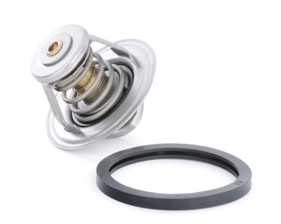

il peut y avoir 5 réponses positives sur se sujet;
la première en roulant la température du moteur est sur combien (80°?)
en deux;
si le moteur reste tiède ou froid il y a peut etre le carlostat a changer( clapet en cuivre en entrée de culasse sur le circuit d'eau du moteur)
autre piste possible aussi;
le radiateur de chauffage doit etre entartré
en roulant si il fait un peut froid dans la cabine conducteur c'est un peut normal mais pas trop çà doit chauffer de quoi nous réchauffer
a l'arret moteur tournant çà chauffe mieux,
voir aussi si la commande du tableau de bord est fonctionnelle.

ma première idée de panne serait pour moi le carlostat!!!!!!!!!!!!!!!!!!!!!
j'attends pour cela la réponse pour savoir si l'eau est en température normal au tableau de bord (80°)
le carlostat (en cuivre) s'ouvre et se ferme pour réguler la temperature de l'eau dans la culasse
si il reste ouvert l'eau est tiède dans tout le circuit du moteur et di chauffage
c'est facile a voir vous déboité la durite d'eau qui va a la culasse et enlevé celui ci pour voir si il est ouvert ou fermé
si il est ouvert i est hs!!!!!!!!!!!

Cela sent le calorstat grippé, a tous les coups !!!

un carlostat en encastré dans la durite haute du moteur
pour l'enlever il faut déboité la durite de refroidissement et il est coté culasse
c'est une piéce en laiton avec un clapet qui s'ouvre et se ferme automatiquement lors de montée de température du moteur;
si vous l'enlever ,regardez en bout ou il y a un gros ressors en laiton et controle si le claper est fermé ou ouvert (clapet ouvert l'eau passe toujojurs froide ou chaude)
pour savoir si un carlostat est bon il faut le mettre dans une casserole dans de l'eau froide et la faire chauffer a éblulision a un certain moment vous allez voir le carlostat s'ouvrir tout seul vous le mettez dans de l'eau froide aussitot il va se fermer tout seul (si il réagit comme çà ,il est bon)
si vous faites cela un rajout de liquide ou un remplacement complet du circuit d'eau est a réaliser par le bocal et non le radiateur.
quel est la couleur de votre eau du circuit de refroidissement?
si elle est jaune ou verte oun rose l'eau est bonne mais si elle est marron elle est a remplacée entièrement et la je pense que le radiateur de refroidissement est entrartré ;donc plus d'eau chaude dans celui ci .
donc remplacement ou rétrartrage complet du circuit de refroidissement.

Voici à quoi ressemble un carlostat
