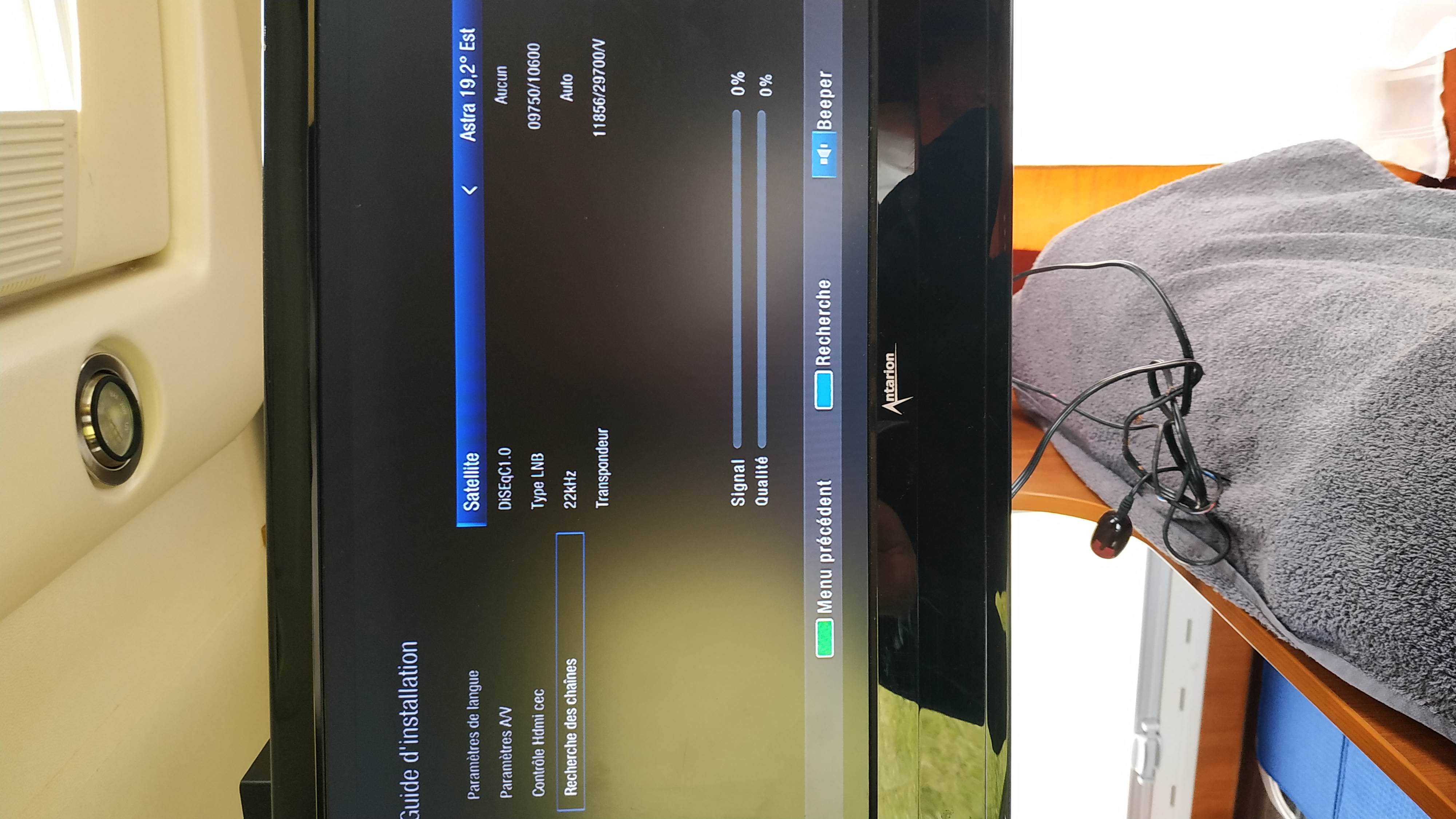

depuis 2 jours je ne recois plus les chaines tnt sat avec mon decodeur.
je capte bien le satellite mais la recherche reste vaine
je ne comprend pas,tout marchait tres bien jusqu'a present
je vous joint quelques photos
je suis en train de refaire un balayage mais toujours rien
j'ai fait une remise a zero de mon demodulateur,peut etre manque t'il un parametre?
merci d'avance pour votre aide

La photo 3 est floue, c'est pourtant celle qui pourrait aider. J'ai réussi à la voir en agrandissant ... quelles sont les possibilités qui te sont offertes pour type LNB photo 3.
De quelle parabole disposes-tu ? Quel est ton démodulateur ?
As-tu vérifié les connexions ? Notamment les fiches F... sont-elles bien vissées ? même celle derrière le démodulateur ....
Dis-nous en un peu plus... Es-tu bien certain d'être sur le satellite malgré ton pointeur ?
Ton démo semble fonctionner car tu as une diode verte?
As-tu essayé uniquement avec les bargraphes de ton démo en déconnectant le pointeur ?

bonsoir et merci du coup de m'aider.bon j'ai dénuder mon cable d'antenne qui est branché au demodulateur
y'a du nouveau mais je capte un satellite etranger pourtant je pointe bien l'astra non???

Regarde et indique moi quelles chaînes étrangères tu reçois. Tu es vraisemblablement sur le satellite Astra 3B 23.5°E et peut-être même sur Astra 2 28.2°E.
Tu ne m'as pas répondu donc j'imagine qu tu utilises une parabole manuelle. Tu es probablement trop bas en élévation et trop vers l'est en azimut. Monte un peu ta parabole et tourne très très très très très très très très très très très très lentement ton mât un peu plus vers le sud. Pour obtenir une aide tentant d'être efficace, il est bon de décrire le problème mais aussi de répondre avec précision aux questions de ceux qui cherchent à t'aider.
Ce n'est qu'une hypothèse, je ne vois pas bien ta photo?

je vois apparaitre des chaines francaises dans la liste au balayage mais tout semble mélanger.
je suis a 70% en signal et qualité
ma parabole est manuelle

Hier soir tu devais être sur Hotbird 13°E (sous réserve d'une erreur possible) compte tenu de ta photo et les données de ce transpondeur : https://fr.kingofsat.fr/tp.php?tp=312
C'est curieux. Surtout si la diode de ton DSF80 était verte …. ou alors tu as tourné vite ta parabole ….. pour tomber juste sur Hotbird 13°E. (Il y a environ 2° d'écart en élévation pour ces 2 satellite dans le 29, il est possible de faire cette erreur en camping-car).
