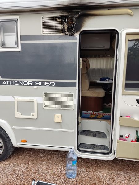

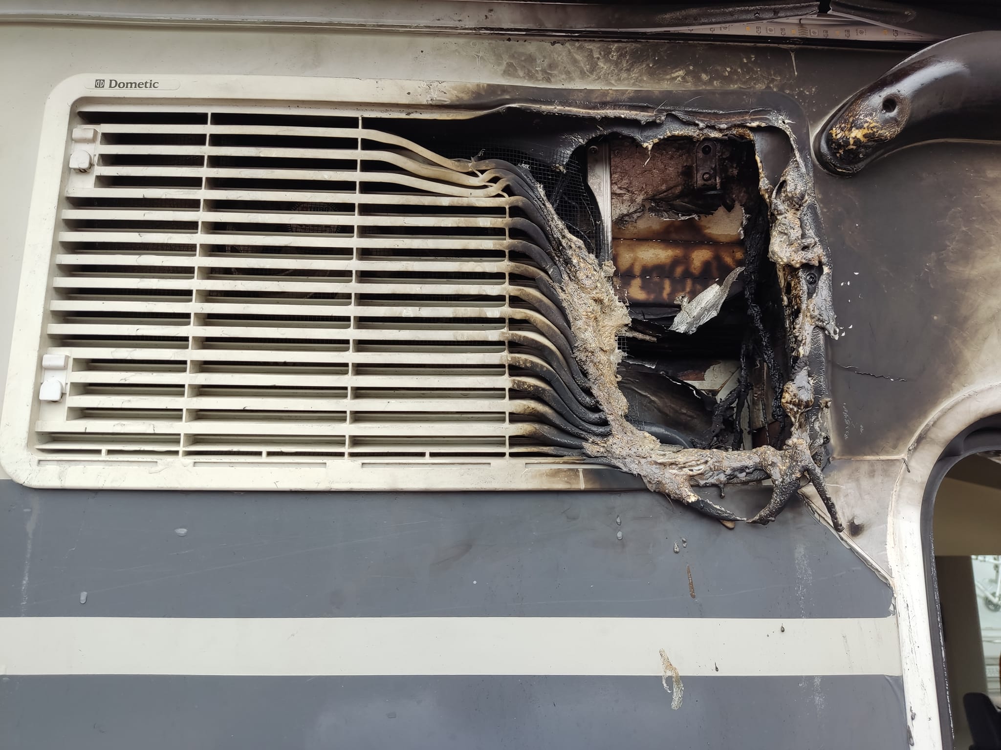

Vu sur internet
D'apres le propriétaire du camping-car
Le pro qui est intervenue sur le réfrigérateur avait perdu le gigleur au démontage s'en en rendre compte
Vous pensez que c'est possible ???

le moteur est en bas normalement
alors même s'il a perdu le gicleur pourquoi cela a brûlé en haut ??????

Message non lu par nokerman » 03 févr. 2023, 08:49
bonjour sans sont gicleur chalumeau la flame remonte dans la cheminer

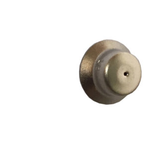

au démarrage la flame et normal peut de temp apprêt accumulation du gaze du faite qui il Ny a plus de gicleur déjà vue sur une aire de camping car
font frigo ne voulais pas s'allumer sur le gaze il nave j'aimais démonter voire limage si joint fichier le gicleur et petit il reste coller dans le bruleur quand dans la main il tombe impossible de le retrouver

Message non lu par Bernie33 » 06 févr. 2023, 16:01
Bonjour; pas étonnant, sans le gicleur, la flamme dépasse les 30 cm et la température accumulée en haut dépasse ce que les matériaux peuvent supporter. Ma devise est: ''Quand on ne connait pas, on touche pas !!''. A plus.
