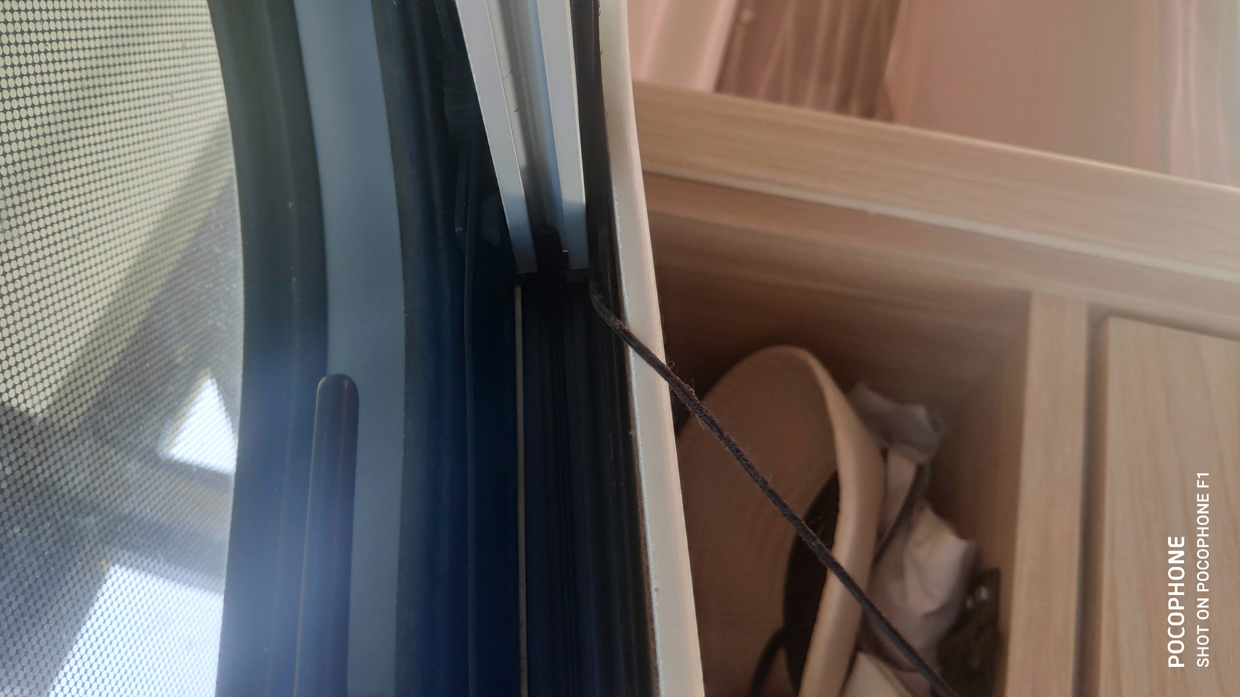

Nous avons eu le même problème
Résolu avec une pince à dessin
Faites une recherche sur le forum avec les mots "Ficelles de moustiquaire ". J'ai mis des photos de notre bricolage
