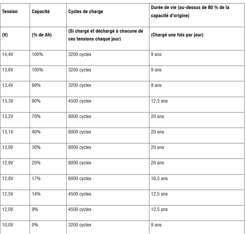

Combien de temps dure une batterie lifepo4 , lorsque elle est bien entretenue .Pour cela, la priorité et de bien respecter les taux de charge et décharge.

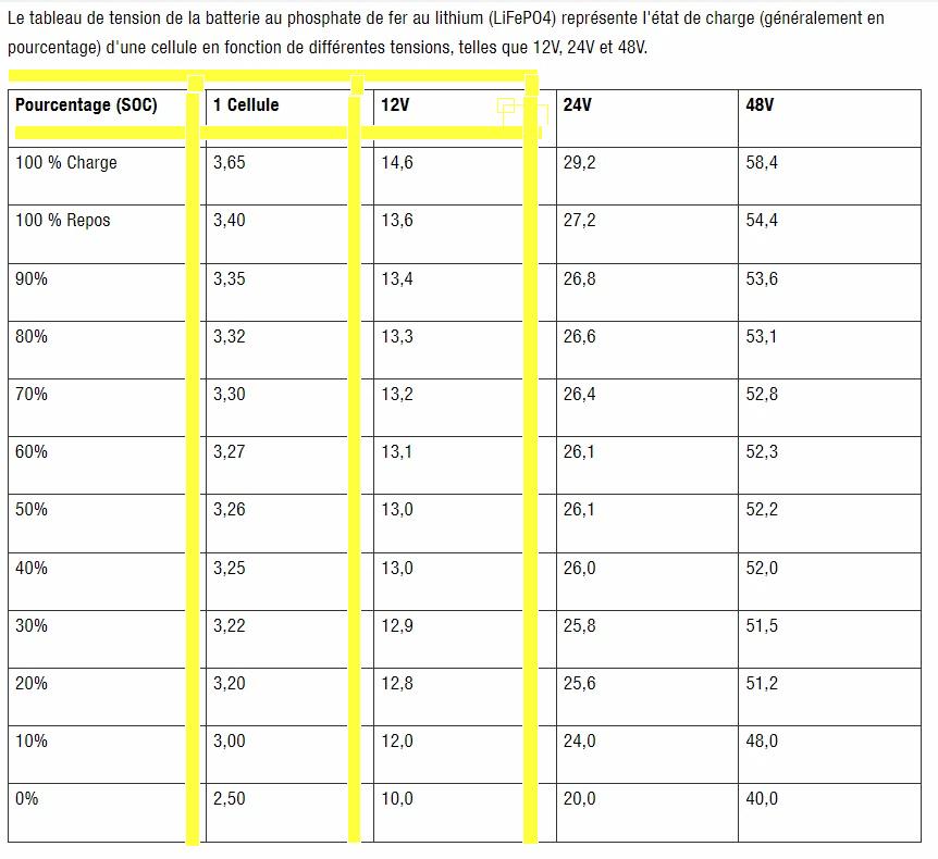

Le tableau suivant vous donne une idée de la tension , d'une cellule et de la tension de la batterie ( celle ci étant composé de plusieurs centaines de petit piles que l'on appelle cellule.)
Le tableau de tension de la batterie au phosphate de fer au lithium (LiFePO4) représente l'état de charge (généralement en pourcentage) d'une cellule ou de la batterie Complete. En fonction de différentes tensions, telles que 12V, 24V et 48V.

Le SoC d'une batterie dépend de sa tension et vice versa.
Lorsque la batterie est chargée, la tension augmente.
Le tableau suivant du SoC et de la tension de la batterie LiFePO4 révèle la relation entre ces deux paramètres.

Je lis que la durée de vie est plus longue si elle n'est pas chargée à toc ....( Enfin, si j'ai bien compris)
SI c'est cela, pourquoi le système victron laisse la batterie se charger à 100% ??????
Il pourrait pas comme chez Tesla, s'arrêter vers les 80% ?
Idem en roulant, ça charge à fond ( en branchant au 230 là, je veux bien, tu débranchés mais en roulant ? Pas possible sauf mettre le coupe batterie et là, plus de frigo ....)
Bon, je doute quand même si la différence de durée de vie entre le pourcentage de charge ( 9 ans à 20 ans :hein: )
Voilà, c'est tout pour mon p'tit cerveau :mrgreen:

Comment définit-on la notion de cycle quand la batterie est connectée à un chargeur en permanence ?
Par ailleurs, je comprends que pour que ma batterie dure le + longtemps possible, il ne faut pas la charger à + de 13,2V ( 8000 cycles).
Si je la charge en limitant à 13,2V, je n'aurai que 70% de la capacité de la batterie de disponible.
J'ai juste ?
