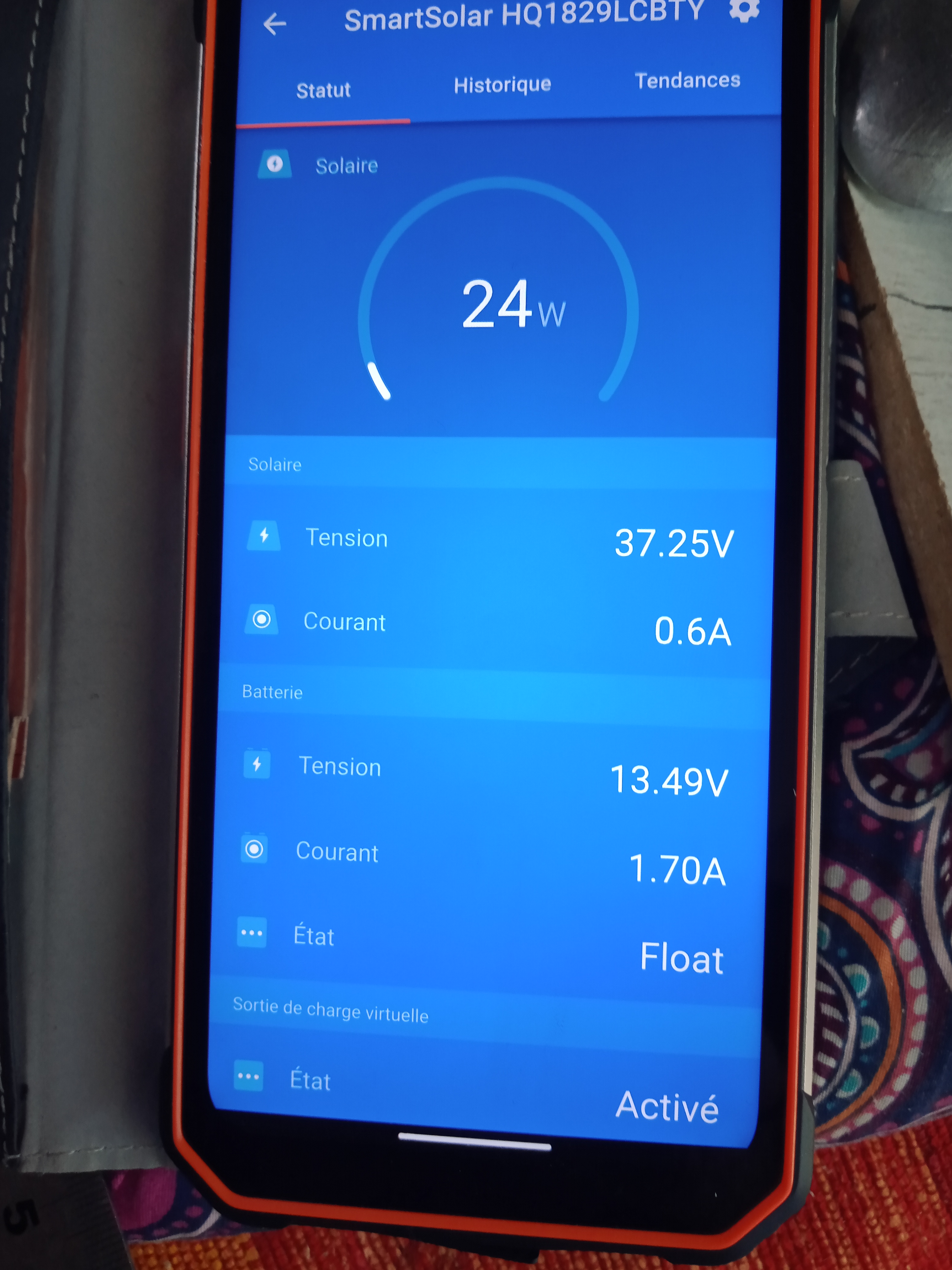

La Consommation électrique annuelle ‎168 Kilowattheures
Voila se que me donne mon régulateur victron
173836001380983564

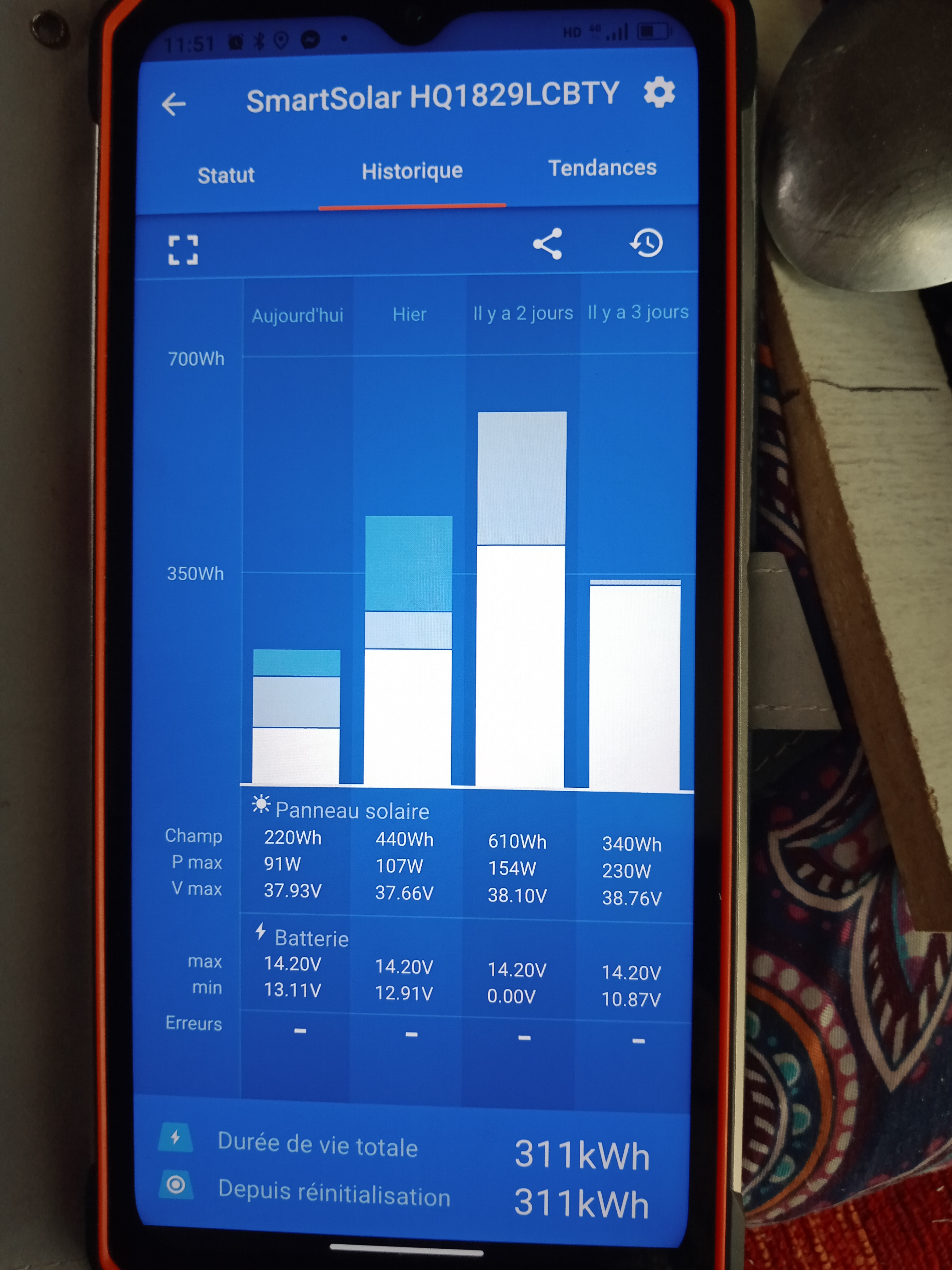

pat
Messages : 190
Re: electricité cellule
Message non lu par pat » 26 juil. 2024, 01:43
Au vu des productions solaires des derniers jours, il est logique que ta batterie soit vide au bout d'une semaine si tu ne l'as pas rechargée sur le 230 V
Le frigo consomme plus que tu ne produis .
Ton frigo doit consommer autour de 400 à 500 Wh par jour plus 10% car les convertisseurs (de bonne qualité) ont un rendement de 90%, soit admettons 500 Wh tout compris X 7 = 3500 Wh ta batterie a une capacité de 3600 Wh ( = 300 Ah en 12 V) utilisable à 90% max soit +- 3200 Wh
Ton panneau solaire compensera le déficit et l'usage des autre dépenses d'électricité ( TV, pompe, chauffe-eau, éclairage , recharge des téléphones, ...) . mais le frigo finira par vider ta batterie .
Il faut cependant relativiser car 7 jours d'autonomie avec un frigo électrique , c'est très bon mais tu devras te brancher pour recharger régulièrement
