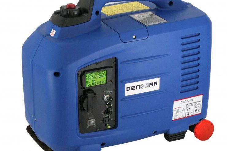

j'ai un "denqbar" 2800 watts à démarrage à distance en carburant 95. Peu bruyant à 2 m il est à 57 décibels.( mis dans dans un caisson sur remorque)

voilà la bete que j'ai
