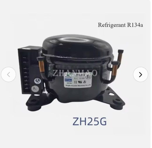

jean luc 50700 a écrit : 08 janv. 2026, 13:57 Bonjour.
il y encore plus simple pour avoir un frigo a compresseur à pas cher.
on achete un frigo à compression 220v chez "pas cher".
on achete un compresseur 12v kit complet auto ( moyenne 100 euros)
on le met à la place de celui en 220v et le tour est joué.
trés silencieux ( 26 decibels), de plus pas besoin de convertisseur qui lui aussi "mange" de l'alimentation.

voilà le style de kit 12/24 v que l'on trouve gaz réfrigérant compris.
chez ali en particulier.
il y a énormément de modèle suivant le modèle de frigo que l'on choisi .
pas vraiment besoin de connaissances particulières pour faire le changement , juste être bricoleur.

jean luc 50700 a écrit : 10 janv. 2026, 19:17
Un peu plus que bricoleur quand même...
Il te faut un chalumeau, de la brasure argent, une pompe à vide, une station de charge, une queue de charge etc...et une bonbonne de R134a
Et puis, il faut un compresseur de même puissance.

Non les kits sont vendus complets pour les raccords automatique.Pas besoin de brasure.
Pour la puissance des compresseurs il y a une multitude de modèle en adéquation avec le futur frigo.
Il n’y a pas vraiment de difficultés mais un peu bricoleur aide quand même.
Beaucoup de frigoristes font le montage maintenant de ces kits qui se fait en moins d’une heure,donc en amenant le matériel si on se sent pas le niveau pour le faire ,le coût MO est pas important.
