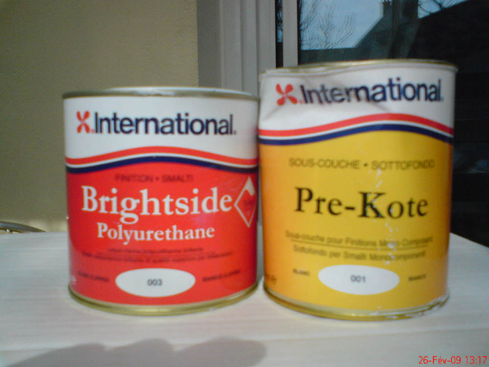

Pour la peinture, ne pas hésiter à aller dans les magasins de marine, genre comptoir du pécheurs ou autre.
J'avais repeint le toit en polyester de mon combi avec la peinture ci jointe .
Très bon rendu, c'est une peinture Téflon facile à poser, autolissante, très résistante. Une couche suffit après le primaire. Elle n'est pas donnée, mais au bout de 10 ans, elle était toujours comme neuve.
