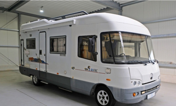

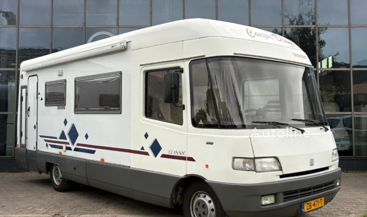

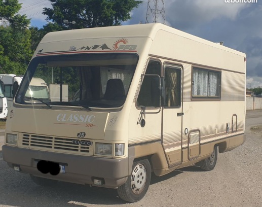

en effet Tabbert était beaucoup spécialisé dans les caravanes, mais il a fait quelques modèle de camping car que l'on rencontre encore quelques fois.
C'etait une sacré bonne qualité.
voici les modeles 350 , 380 ...
