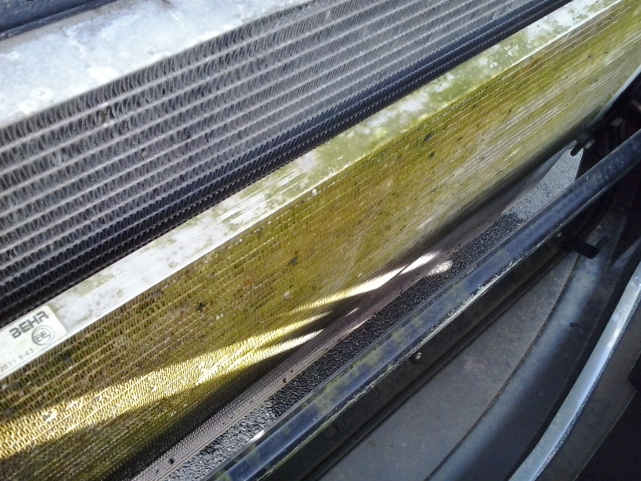

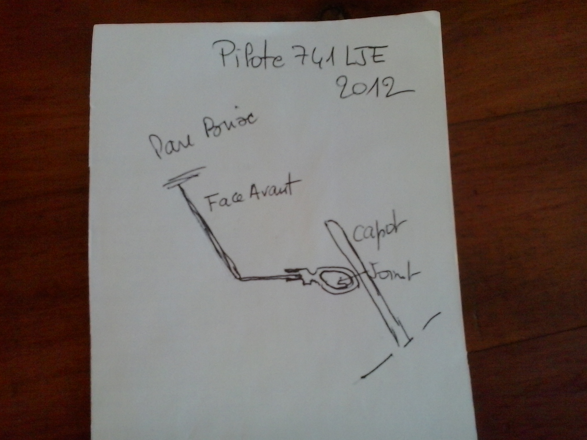

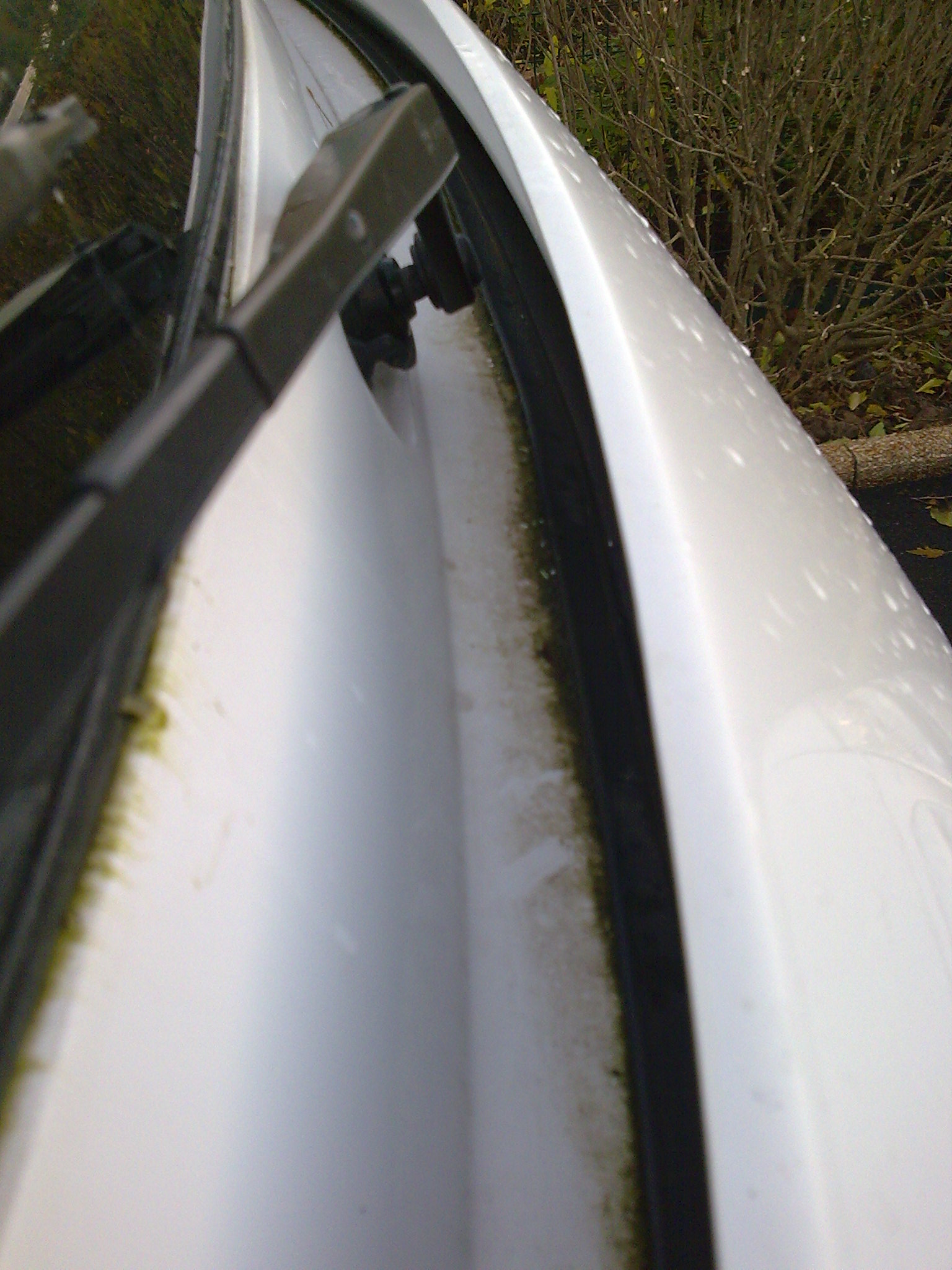

J'ai un Pilote G 741 de 2012 le problème de fuite d'eau sur le radiateur de Clim venant du joint qui ne colle pas an capot même après remplacement de celui ci.
A une époque lointaine je pensais installer uns gouttière pour récupérer l'eau et l'évacuer en dessous du moteur mais jamais fait!!!!! fgs
