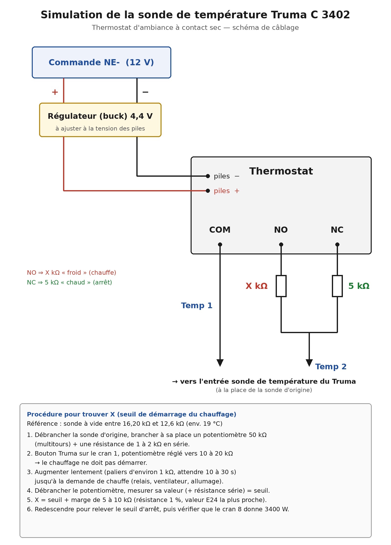

L'idée n'est pas de couper l'alimentation du Truma ni de piloter directement le brûleur (un peu dangereux quand même !
Je rajouterais un thermostat qui agirait uniquement sur l'entrée de la sonde de température en simulant deux valeurs de résistance (couper la sonde de temperature ou la debrancher):

on donnerait une temperature froide pour demarrer le chauffage puis une chaude
Le thermostat commute simplement entre deux résistances :
NO → résistance simulant le froid (chauffe)
NC → résistance simulant le chaud (arrêt)
Le Truma continue ensuite à gérer seul son fonctionnement.

Au final (theorique) :
Le thermostat d'ambiance ne pilote ni le brûleur, ni le ventilateur, ni l'alimentation du Truma. Il agit uniquement sur la sonde de température en simulant deux états : une température « froide » (résistance X kΩ) lorsque le chauffage est demandé et une température « chaude » (≈ 5 kΩ) lorsque la consigne est atteinte. Le Truma continue donc de gérer normalement l'allumage, l'arrêt, la post-ventilation, les sécurités et la sélection automatique des niveaux de puissance 2000 W et 3400 W.
Le bouton de réglage Truma 1 à 8 reste pleinement fonctionnel (si X a la bonne valeur). Plus la position choisie est élevée, plus la température de consigne demandée au Truma est importante. Pour une même température simulée, cela augmente l'écart entre la température perçue et la consigne, ce qui favorise le passage au second niveau de puissance (3400 W). La position 8 peut donc être utilisée comme un mode « boost » pour accélérer la montée en température, tandis qu'une position basse favorisera un fonctionnement plus modéré, généralement proche du premier niveau (2000 W).
Le thermostat d'ambiance décide quand chauffer ou arrêter, tandis que le Truma conserve l'intégralité de sa logique interne de régulation et de sécurité.
materiel necessaire:
Thermostat contact sec com NO NC
https://www.amazon.fr/dp/B0DYNKNYRR
(j'ai pris un wifi pour pouvoir le programmer, nuit, matin, jour)
MP1584-EN regulateur tension
https://www.amazon.fr/dp/B0H71NLTZN
1 potentiomètre de 50 kΩ pour définir les seuils
2 résistances pour les seuils ( ex 4 kΩ et 30 kΩ)
NB, j'alimenterais le thermostat sur le bloc batterie, car l'eclairage se met en veille au bout de
secs, ce qui n'est pas le cas en alimentation fixe)
