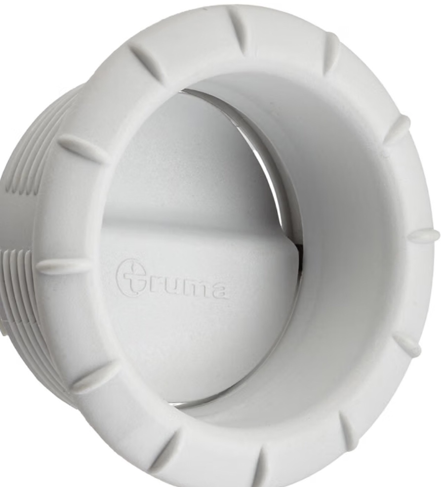

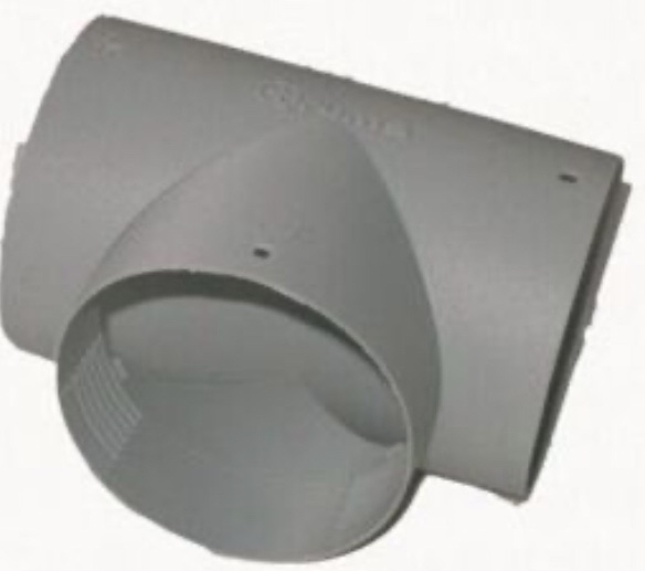

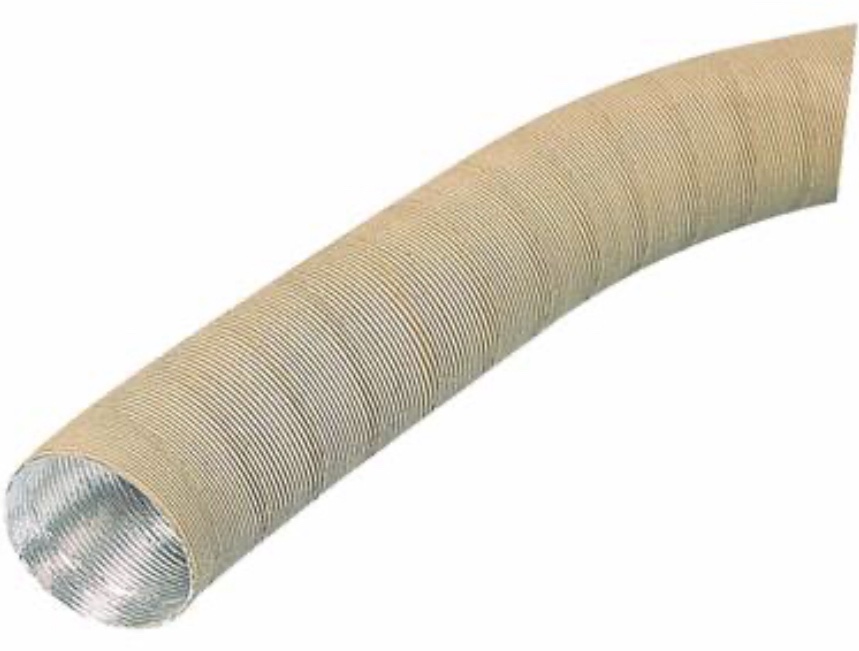

Javais ce problème Gilles.
Donc ,j’ai pris la sortie de la buse qui va dans la soute.
Couper le tuyau ,mis un T de dérivation .
Rebrancher la sortie qui va dans la soute.
Percer une sortie buse qui va dans la chambre
Brancher le tuyau dérivé.
Plus de problème par la suite et meilleur diffusion de la chaleur.
Avantage de cette solution,la buse qui va dans la soute à très peu de tuyau longueur qui sort du truma donc développe énormément de chaleur.Ideal pour chauffer la chambre.
Matériel,utilisé coût à peine 10 euros.Achat des produits sur Amazon.
