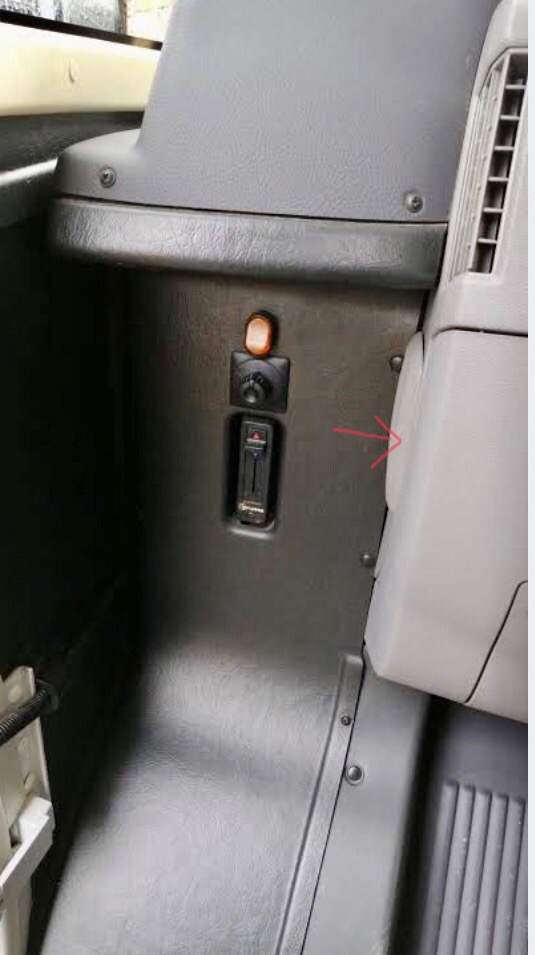

La manette que je te parle ( pour les fiat) et du côté conducteur vers la porte sur le côté du tableau de bord.
C’est à dire entre la cloison gauche et le tableau de bord.
La,manette curseur se trouve comme sur la,photo
Ou
Sur le flanc du tableau de bord ,la où il y a la flèche
