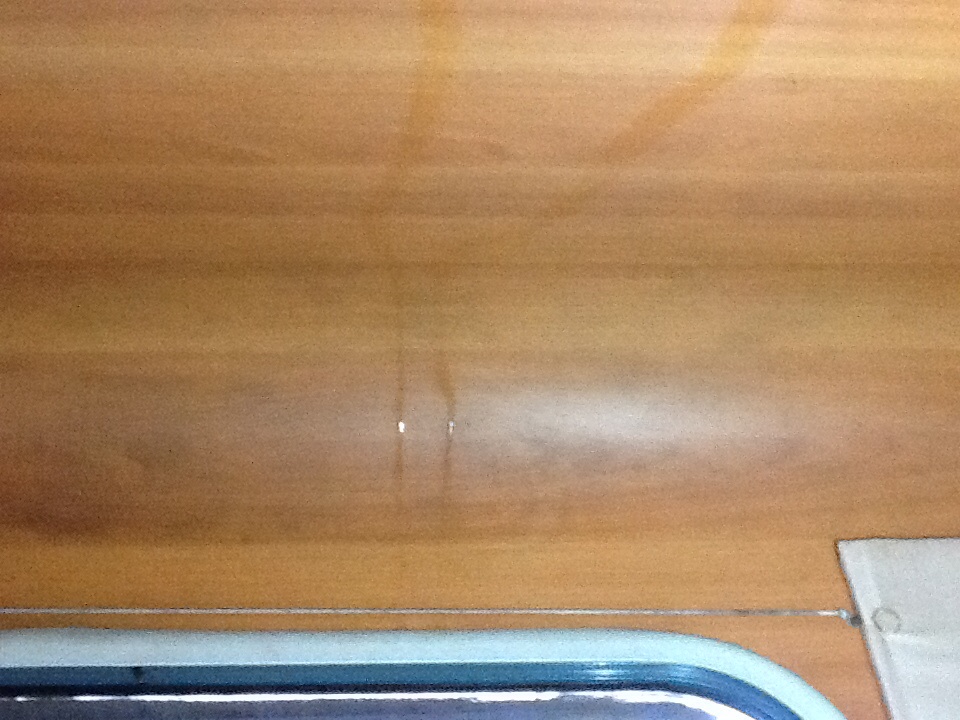

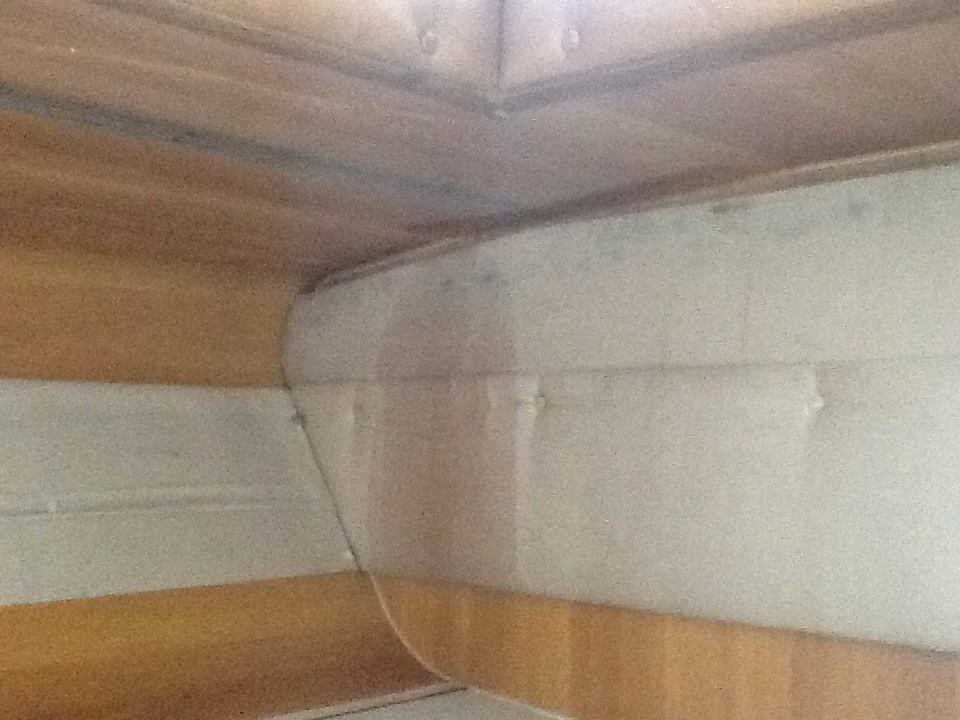

Bonjour , en cette période de pluie , entrer d eau importante dans la capucine, par la fenêtre , et surtout par le toit ,
L assurance prend en charge , mais avez vous une adresse sérieuse d un réparateur sur ile de France .
Modèle chausson Acapulco 52

Message non lu par fabp06 » 22 oct. 2013, 00:02
Autre photo

Message non lu par fabp06 » 22 oct. 2013, 00:03
Autre photo

Bonjour,à mon avis la fuite vient du lanterneau, le joint ne doit plus étre étanche donc démontage du lanterneau,grattage du joint remplacement par un joint neuf et remontage .Mais désolé je n'ai pas d'adresse pour l'Ile de France mais je suis sur que certains colistiers du forum pourront vous aider un peu plus que moi,cordialement.
