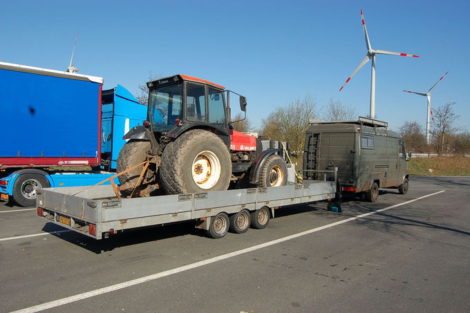

Le 20 Mars 2014 a tenu la police Osnabrück lors d'une inspection sur l'A 31 sur un vieux camping-car avec une remorque. L'examen a révélé que cinq des six pneus du véhicule avait pas de profil et ont également été partiellement endommagé.
La remorque sur laquelle transporté le conducteur, un Néerlandais de 36 ans, un tracteur, a une variété de fractures de cadre et n'a été réparé de façon non professionnelle. Dans un camping-car fabriqué par nous-mêmes rempli avec environ 200 litres de réservoir de diesel a été installé. Cela a été relié à un tuyau d'arrosage pour le véhicule.
Le pilote a voulu émigrer avec toute sa fortune à la Suède. Il était la poursuite du voyage et interdit la remorque mis hors service. Le Néerlandais a désormais compter avec plusieurs procédures fines en raison des nombreuses violations. Marco Ellermann, porte-parole du service de police d'Osnabrück, a décrit l'équipe de véhicule en raison de ses lacunes en tant que "rouler bombe à retardement sur la route."
