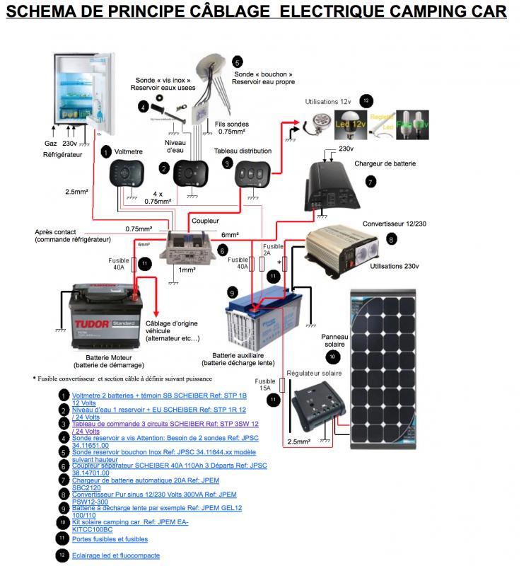

Effectivement ton installation n'est pas correcte.
Il serait bon que tu rendes la batterie cellule totalement indépendante à l'usage.
Pour aller bien il faudrait quelle soit couplée à la charge, et désaccouplée à la décharge.
C'est à dire qu'il faudrait que tu intercales un coupleur séparateur.
Ou un répartiteur de charge si tu supprimes la mise en parallèle.
download/file.php?id=10842
je te joins un schéma posté par lerite.
A moins que ce soit des batteries GEL.
Il faut que le plus soit relié au plus, et le moins soit relié au moins.

Il faut impérativement que les deux moins des batteries soient reliés entre eux,comme montré sur l'image dont je t'ai fournis le lien, et bien sur qu'une des deux batterie soit relié à la masse.
Le diamètre de section de câble me semble bon!diamètre câble pour le branchement de la batterie ajouter derrière le siège passager c du 20 MM pour le + qui doit faire 4 m et du 20 MM pour la masse qui doit faire 25 cm brancher direct sur châssis du véhicule.
