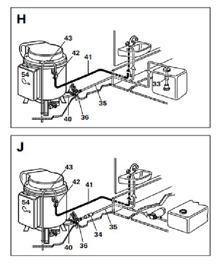

Pour cette raison:
- un par lequel l'eau s'écoule lorsque la pompe de remet en marche robinet fermé , je cherche a savoir à qui correspond ce tuyau
Je pencherai plus tôt pour ça:
il y a un raccord en T qui sort du haut du truma et je crois que c est la securité de pression,il doit y avoir dans ce raccord un clapet a ressort et la aussi il y a un tuyau d écoulement
MAis ce qui m'étonne c'est çà:
1 plus gros tuyau annelé par lequel s'écoule l'eau
Car en général le tuyau raccordé au robinet de ventilation d'eau chaude (sécurité pression) est lisse et de petit diamètre comme on peut le voir sur les schémas qui suivent (sur la notice n°7 et sur les dessins robinet n° 42 tuyau n° 43).
http://sd-1.archive-host.com/membres/up ... 000-ME.pdf

Si nous pouvions avoir une photo du tuyau par où l'eau s'écoule cela nous aiderait beaucoup.
Le tout est de savoir si votre réservoir se vide complètement ou si à un moment le phénomène s'arrête.
Je ne connais pas votre fourgon mais je sais que Chausson équipe souvent ses véhicules d'un réservoir d'eau à deux niveaux de remplissage.
Un pour la route, avec vidange du surplus par un tuyau équipé d'un bouchon (lorsqu'il est ouvert) et l'autre au max (bouchon fermé) pour le stationnement sur aire.
Voir page 8 du manuel ci-dessous, si cela peut vous aider.
Je ne pense pas au boiler car l'eau s'écoule sous l'appareil est pas ailleurs.

Après avoir été chez un dépanneur CC et recherché une fuite, nous avons shunté le boiler et le problème ne se produit plus. En fait il y a une fuite au boiler et ce dernier fuit lorsqu’il est en pression par la pompe (pas en chauffe). le boiler est percé. Est ce qu'un boiler se perce facilement ?
