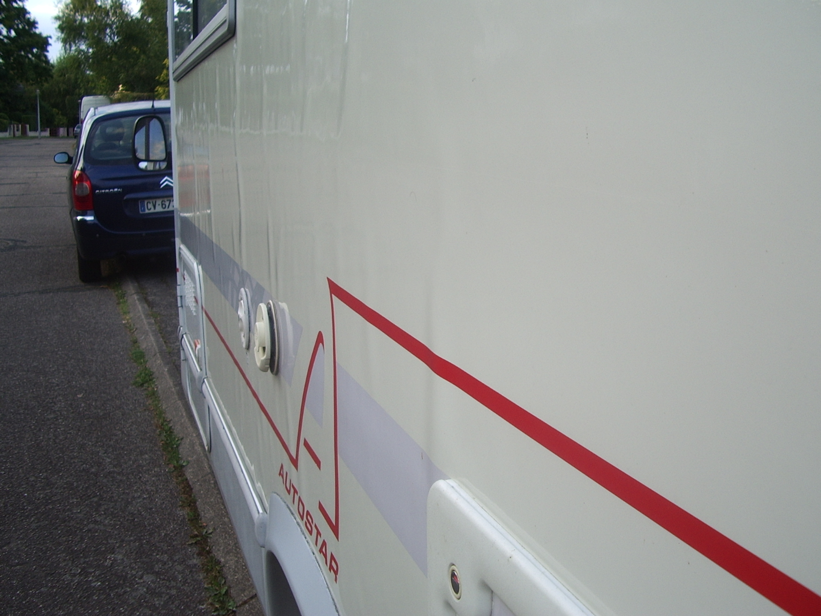

Bonjour à Tous
Je reviens pour vous parler de mon Autostar Atlas 478 de 1998 Je vais essayer de vous faire suivre quelques photos

Tu n'as pas d'infiltrations?

Effectivement ça gondole bien. Tu l'as acheté quand et à qui ?
Tu peux pas faire annuler la vente ? car là c'est méchant quand même.
Cela ne me paraît pas normal même dû au chauffage !
Le concessionnaire peut pas démonter un panneau pour avoir au moins la certitude qu'il n'y a pas d'infiltrations ?

C'est bizarre on dirait que le gondolement part du haut, et se réparti ensuite en diminuant, sur les passages de l'armature bois!
Cela m'a l'air assez sérieux et s'il n'y à pas longtemps que tu l'as acheté, je te conseilles aussi de faire annuler la vente.

a l'achat as tu remarqué ces défauts ? si oui je crois que tu as fait une erreur.pas très rassurant.

je rejoins Bob dans son analyse : effectivement cela ressemble bien à une infiltration , avec de l'eau qui descend ensuite entre les 2 fenêtres .
de plus la photo montrant une longue déformation horizontale pourrait bien correspondre à une structure bois .
Ceci dit , un de mes amis ccariste avait plusieurs déformations de ce type sur son Chausson , un peu ancien , mais ces déformations n'ont par la suite jamais évolué , et sans traces de moisissures , mauvaises odeurs etc .... Cela fait plusieurs années que le cc est comme ça , sans ( apparemment ) de dégradations notoires .

moi je pense que c'est l'ossature en bois ou en alu qui apparait avec les reflets
la tole ou le revètement est collé par dessus donc çà apparait a la vue;
oui se n'est pas très joli mais je pense que c'est normal
vous s"avez comme çà ou est l'armature.
attention bien controler si le revètement ne se décolle pas et tapant avec un doigt (comme pour frapper a une porte) pour entendre le méme son partout
c'est déja arrivé.

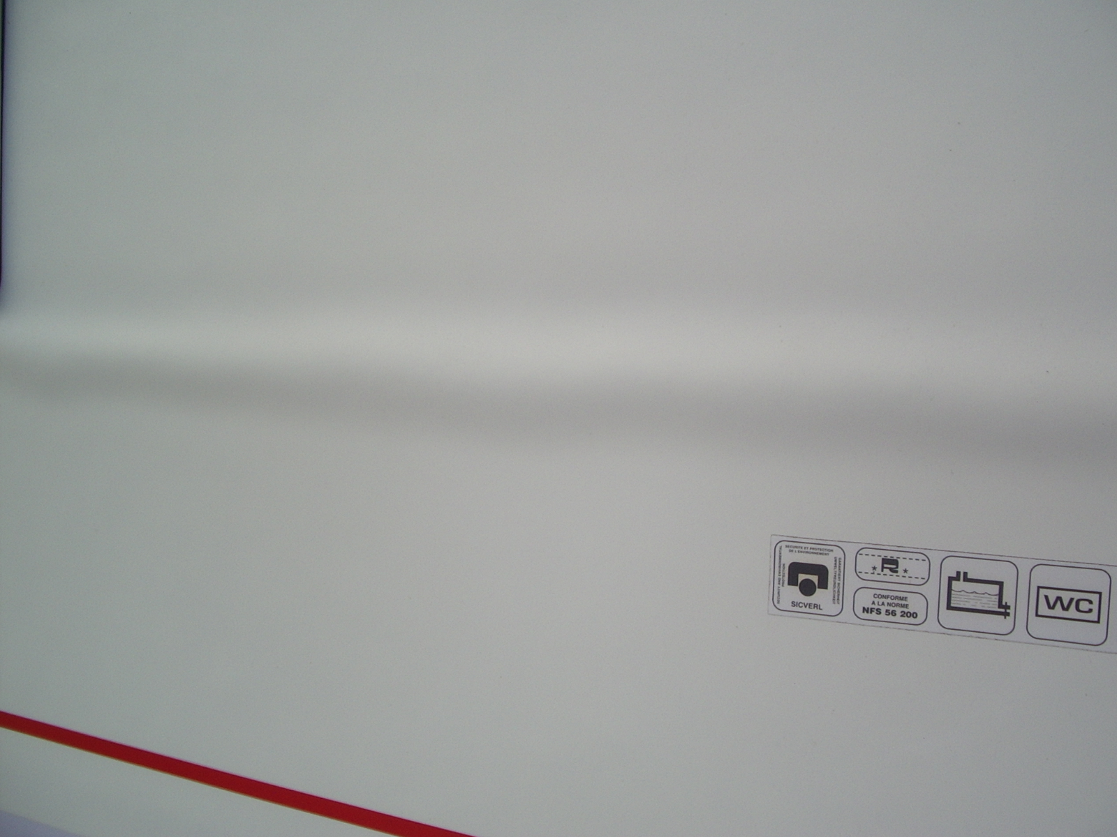

Sur cette photo ce n'est pas simplement l'armature:
download/file.php?id=12765&t=1
Je verrais cela sur mon camping-car, je me ferais du soucis!

la oui ,c'est un gros défaut
quel age a le cc?
