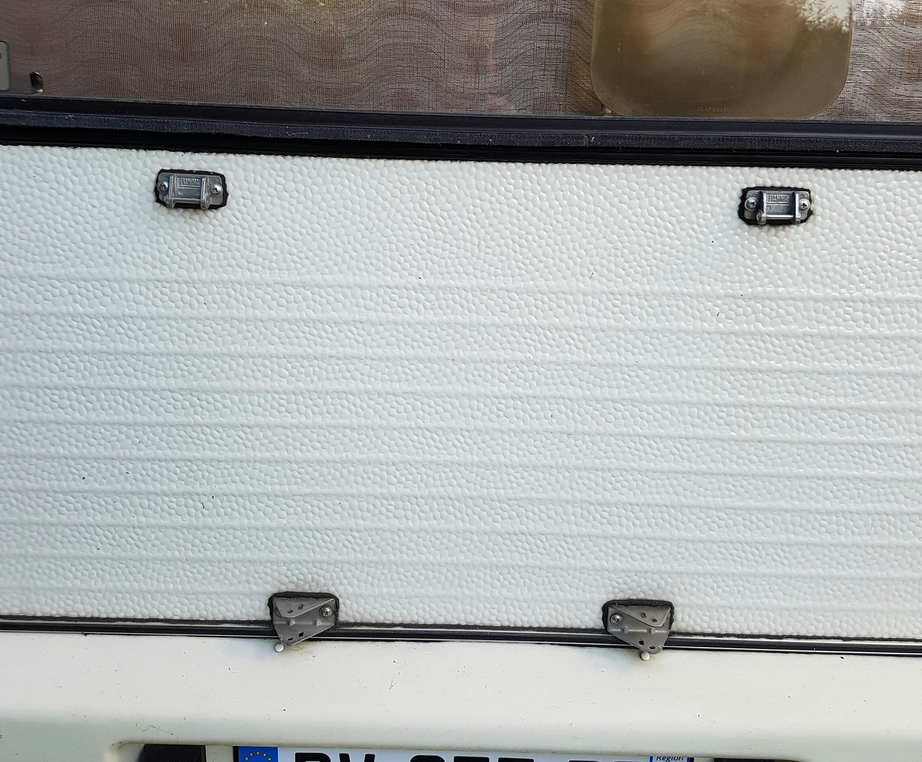

Comme je le disais dans ma présentation, j'ai acheté un cc d'occasion. C'est un rapido 730 de 1992 sur base c25. Son premier propriétaire avait fait poser les fixations de base en vue de l'équiper d'un porte vélo mais n'a jamais acheté le porte velo en question.
Les fixations sont de marque fiamma mais leur position me semble "bizarre". Je n'arrive pas à savoir à quel modèle elles correspondent. Elles sont positionnées sous la baie vitrée. Les 2 fixations du haut sont espacées de 60cm, les 2 du bas sont environ 50cm en dessous. Cela m'a fait penser au carry bike pro C.
Le hic, c'est que les 2 fixations du bas sont espacées de seulement 48cm (de mémoire) et ne sont donc pas "en face" de celles du haut... Il me semble pourtant que les 2 barres verticales sont bien parallèles...
J'essaie de joindre une photo, et si quelqu'un peut me dire à quel modèle ça correspond , ça m'aiderait beaucoup !

Rectificatif, les fixations du bas sont espacées de 40cm

Bonjour, va voir un accessoiriste pour CC ??? et puis surtout ce qui compte prioritairement c'est que ces fixations soient fixées sur des renforts solides et pas uniquement sur la tôle aluminium du CC... si c'est le cas tu arracheras tout !!!! (Ce porte vélos est sensé supporter entre 50 à 60 kg !!!)

Effectivement, un accessoiriste serait le mieux mais je n'en ai pas à proximité... Je voulais acheter un porte vélo d'occase et éviter de refaire des trous pour de nouvelles fixations, d'autant plus que celles-ci semblent avoir été posé dans les règles de l'art (par le concessionnaire apparemment)

non , il ne faut surtout pas faire de trous supplémentaires à l'aveuglette : les fixations doivent impérativement prendre sur l'ossature de la cellule , et absolument pas sur uniquement de la tôle , avec un magnifique écrou qui tombera bien sûr en plein dans l'oreiller ou dans la douche ....
Et envoyer une photo des ces fixations directement chez Rapido ? On sait jamais ...

je pense juste à un truc : est ce qu'il n'y avait pas une barre transversale sur ces fixations basses , de manière à pouvoir ensuite fixer les 2 montants , en rattrapant les différences d'écartement haut / bas ?

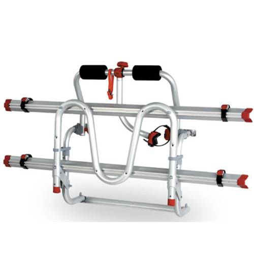

Effectivement, une barre transversale en bas ça me paraît logique, j'ai vu certains modèles avec justement une barre transversale en bas, mais cette barre était en "demi-rond" (comme l'image )
N'ayant jamais vu en vrai ce modèle, je ne sais pas si il y aurait moyen de bloquer cette barre dans mes fixations basses (avec une vis/ecrou) et si ça suffirait. J'ai pas trop envie de tout larguer en route...

Bonsoir Titine 41. Il s' agissait certainement d' un porte-vélos Fiamma pro C. Il me semble que la fixation basse était un tube inox transversal qui s' emboîtait dans les pattes en U et était condamné par vis métaux et écrous inox. Les montages actuels sont différents.

Finalement j'ai trouvé le modèle CL, muni d'une barre transversale plate en L qui semble pouvoir rentrer dans mes fixations basses. Je verrais bien au montage quand je l'aurais reçu si ça passe ou s'il y besoin de bidouiller quelque chose (j'aurais peut-être à nouveau besoin de vos lumières )

Bonsoir Titine 41. Tu pourras peut-être fixer la cornière basse en utilisant les perçages des pattes existantes.

Colis reçu aujourd'hui (ça a été rapide) !
Après avoir vérifié, la corniere du modèle CL rentre pile poil dans mes fixation !
Elle est prevue à la base pour se fixer directement sur la paroi du camping car à l'aide de 3 vis mais il me suffira d'y percer 2 trous pour la bloquer sur mes fixations.
Voilà, Il n'y à plus qu'à !!!
