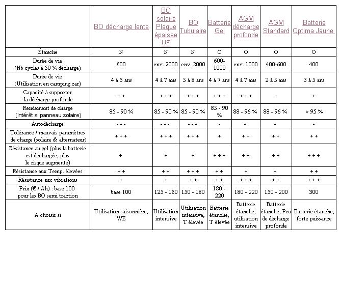

j'ai acheté deux batteries AGM à décharge lente
Ne pas confondre à décharge lente et à décharge profonde!
De par leur conception les batteries AGM peuvent être utilisées pour de la décharge lente et pour du démarrage.
Attention au prix il serait intéressant d'avoir la fiche technique de ces batteries (ou une photo), certains modèles ne supportent pas la décharge totale et ont une durée de vie plus courte!

Effectivement c'est une différence profonde hklm
un tableau pour une Victron 110 couché elle tient.
c'est un budget 279€ mais j'ai déja (mal) vécu sur mon 1ere trafic mettre du matériel moyenne gamme (PS souple,batterie baner et matos stéca) 1 an après je changer tous en victron et varta tellement j'étais déçu du résultat bref je préfère économisé et avoir du sérieux.
Je consacre 200€/mois a l'amélioration petit a petit mon installation prend forme une fois les 3 panneaux installé je passe a la batterie cellule.
Ensuite, vu que c'est l'hiver je vais pouvoir tester mon autonomie et suivant les résultats je passerais a la phase final seconde batterie et powerswich. tous est prévu pour l'installation.
mais quand je vois ce tableau
je me dis que finalement si je décharge trés peut mes batterie ca peut valoir le coups pour une durée de vie beaucoups plus longue et avec 480W je ne serais pas trop en peine de les recharger a fond

Message non lu par Anonyme 3232 » 08 nov. 2018, 12:19
C'est ton point de vue et il est respectable, mais tout le monde ne peut pas consacrer 200 € par mois pour améliorer son équipement camping-car.
Pour ma part je suis équipé de 2 batteries AGM Innovtec 100 Ah (fabriqué par Elektron), ce n'est pas ce que l'on pourrait appeler une marque haut de gamme, pourtant elles ont plus de 6 ans et fournissent encore.
Bien sur j'ai la production (Pile Efoy et panneau solaire Inovtech avec régulateur PMW de a même marque) et elles n'ont jamais subis de décharges trop profondes.
Même avec des années au compteur tout ce matériel fonctionne très bien.
La durée du matériel est fonction de l'utilisation que l'on en fait!
