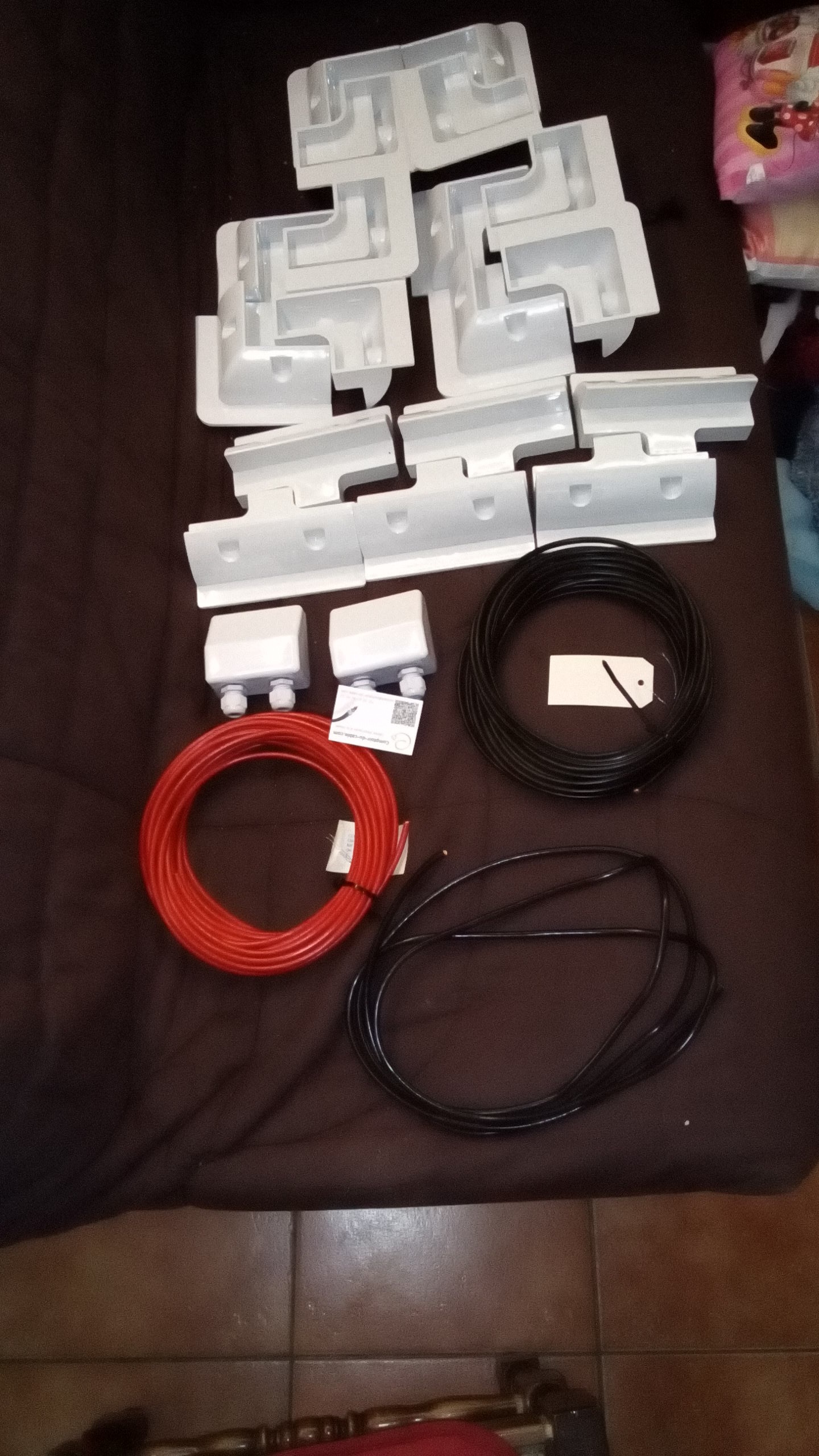

Merci pour vos intervention c'est très instructif. Je dirais qu'au final pendant 3 mois (1 mois ou 2 de plus pour ceux qui vivent au nord) il n'y a pas 36 solutions il faut produire plus donc avoir une source de production supplémentaire (groupe ou pile).
moi je suis partis sur 3 fois 160W et matériel haut de gammes
3 raisons.
1) la différence de prix ne justifie pas de s'embarquer avec du matos moyen gamme et que de toute manière même si j'ai peux de soleil cela me permettras de l'exploiter a fond.
2) 3 fois 160 me reviennent a 90€ de plus que les 3 fois 130
3) je pars pour l'instant avec une seul batterie de 110 (très certainement une victron agm c'est la seule qui passe couché sous le siège) mais avec 480W de PS plus le groupe et cela dans 1 ere temps car je ne veux pas flinguer la batterie a cause du sur utilisation (d'ou le moniteur de conso) et si vraiment je suis en difficulté l'hiver j'augmenterais ma capacité tout en limitant le risque de décharger les 2 a plus de 50% toujours dans un but de préserver. l’objectif étant 30% maxi sois 60 sur 200 mais cela sans la pratique je suis comme un aveugle a un carrefour.
Enfin je dirais qu'il ne faut pas sous estimé le type de batterie une agm supporteras mieux les recharges rapide que le gel c'est le même tarif pour les lithium.
pour finir même si nous n'avons qu'une 1h de soleil en hiver autant l'exploiter en envoyant un maximum de sauce dans une batterie qui supporte l'afflux massif d’énergie.
clovys
ps si joint en photo les 22m de 10M² 4m de 16² les supports et 2 passe câble je réutilise l'existant les 3 panneaux sont aussi arrivé j’attends plus que ce foutu bas de caisse qui mets 6mois a arriver
piéce panneau.jpeg (930.08 Kio) Vu 2154 fois
