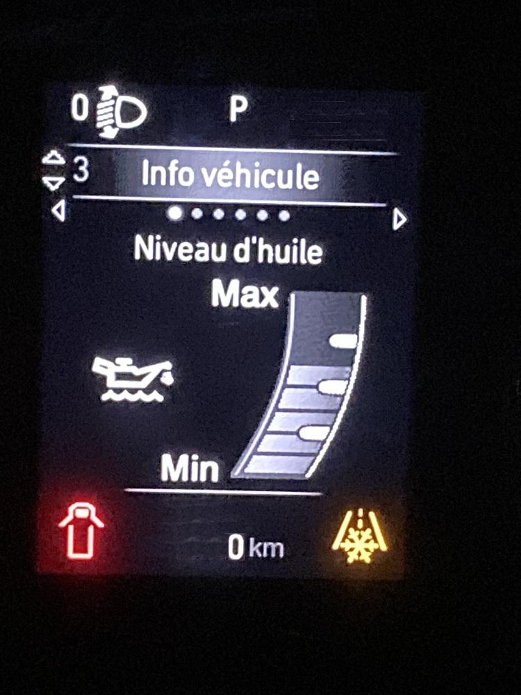

Message non lu par Loubleu » 26 oct. 2024, 16:59
bonjour a tous et toutes
je viens d’acquérir fin juin un camping car fiat ducato multijet 2l2 140ch bva 2024
nous avons fait depuis 6000km j'ai donc regardé mon huile et je vois qu'il m'en manque un peut
le niveau est entre la première barre et la seconde
je pense qu'il doit en manquer un tout petit peut 1 quart de litre peut être ou moins
je vais donc y aller tres doucement
Mais lundi je vais appeler mon neveux qui a un gros garage poids lourds et a aussi des fiats et lui demander conseil
donc je vais attendre
comme les jauges manuelles sont proscrite :sad: il faut faire avec
Mais avec les jauges il faut faire attention aussi
j'ai eu un probleme aussi avec un Patrol 4cy de 2018 et en regardant la jauge celle ci me mettait qu'il était au minimum
J'ai donc attendu l'ouverture d'un garage pour acheter un bidon d'huile
j'ai a peine mis un verre d'huile pour me retrouver au maximum
Donc........
et dire que j'avais attendu 2 jours pour avoir cette huile car c'étais un samedi soir et donc je n'avais pas bougé :sad:
bonne fin de journée

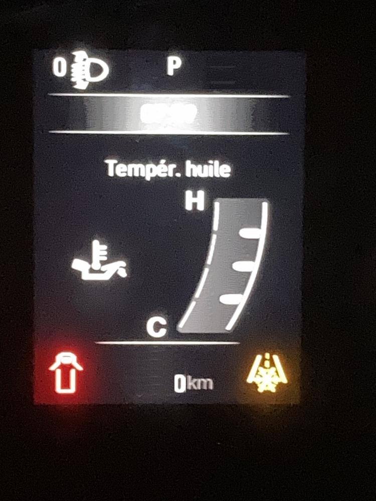

Message non lu par Alain Deloin » 26 oct. 2024, 18:33
:respect: dhg
Oui, ryutr avec JL, très important de ne PAS faire n'importe quoi ou n'importe comment
L'idéal est de relire ce post depuis ses débuts, comme ça, ce sera quasiment impossible de faire une gaffe :mrgreen:
Juste un petit détail JL ( même si maintenant, je sais où tu trouves tes renseignements
Nb: vu sur un autre post ujm )
Oui, le technicien m'avait également dit QUE, la jauge risque de ne pas indiquer de suite le bon niveau ET, également, qu'il fallait que la batterie soit chargée à toc ( facile à faire le test , il faut que le moteur soit chaud et, que si l'on a pas désactivé le stop start, celui ci va s'arrêter)
La photo deux que tu as mis est je dirais l'idéale, mon niveau est tel quel depuis mon premier problème ( noté plus haut)
Donc perso, tant que ça descend pas plus, j'y toucherai absolument pas
Pourquoi ? Ben malgré ce niveau ( fait par la vidange de la dernière fois chez Fiat) , ben il m'est arrivé sur qqs kms, d'avoir la Jauge ( électronique) qui, est montée de deux traits
Donc, si j'avais eu plus d'huile, j'aurais eu un défaut d'affiché ( et même si ce n'était pas forcément trop d'huile, juste l'interprétation de la fameuse jauge )
Rappel que de toute façon, le tout dernier trait ( enfin...le haut du haut quoi )EST l'alerte niveau haut ( d'après toit ce que j'ai vu , discuté avec le technicien).
Ok, j'ai pas relu le post mais, j'y avais mis une photo de la fiche qu'il m'avait imprimé avec les quantités basses et hautes à respecter
Pour finir, pour rappel d'info, à la dernière vidange, filtre compris, ils ne m'ont mis que 5,10 l et ça me va très bien
Bon, ce post devient beaucoup de lecture
Ah, la température de l'huile n'a jamais dépassée deux cases :ptdr:

Message non lu par Alain Deloin » 27 oct. 2024, 18:47
Bon ben, chacun son truc quoi
Sinon, pour l'huile restante dans le filtre, pas de problème, il est déposé et remplacé :ptdr:
Je vais rechercher la notice qu'il m'a donné
Oups, j'ai pas remonté le post
Oui, sur et certain que c'est pas 5,9 et, perso, mieux vaut rester comme sur la photo que JL a posté afin d'être tranquille ( je redit, j'ai y a pas si longtemps, la jauge qui est montée sur qqs bornes de deux traits
Donc, si mon niveau avait été plus haut, j'aurais eu une alerte pour '' rien ''
Sinon, là, on est de '' petite sortie entre 2 RDV médicaux :roll: ''
Il a 17780 bornes , il a eu une vidange par an
J'ai fait en avril, la révision des deux ans obligatoire pour la garantie ( fini maintenant)
Ben j'ai juste une seule fois eu à rajouter un peu d'huile ET, c'était tout au début, il devrait avoir environ 3 000 bornes
Et encore, le peu qui a été rajouté, le niveau est ensuite monté un trait avant le haut de sa capacité sur la photo ( oui, y a pas de trait à la fin )
Depuis, j'ai jamais eu à rajouter quoique ce soit
Autre histoire de ne pas trop en faire avec cette histoire de jauge
Vous avez tous des voitures ?
Ben regardez la jauge demain matin ET, dites moi QUI à la sienne au niveau max :mrgreen:
Ok ? Allez, on en reparle demain soir :ptdr:
Nb: mon Mokka, au max 3/4 ( essence avec 80000 )
Mon Doblo un peu moins que 3/4 ( diesel avec115000 ET, 24 ans :super: , en plus, vu qu'il roule peu, ça fait trois ans quelle est dedans et elle est encore assez propre ujm )
Du coup, ça va mieux là pour vous et vos craintes :pompom:
