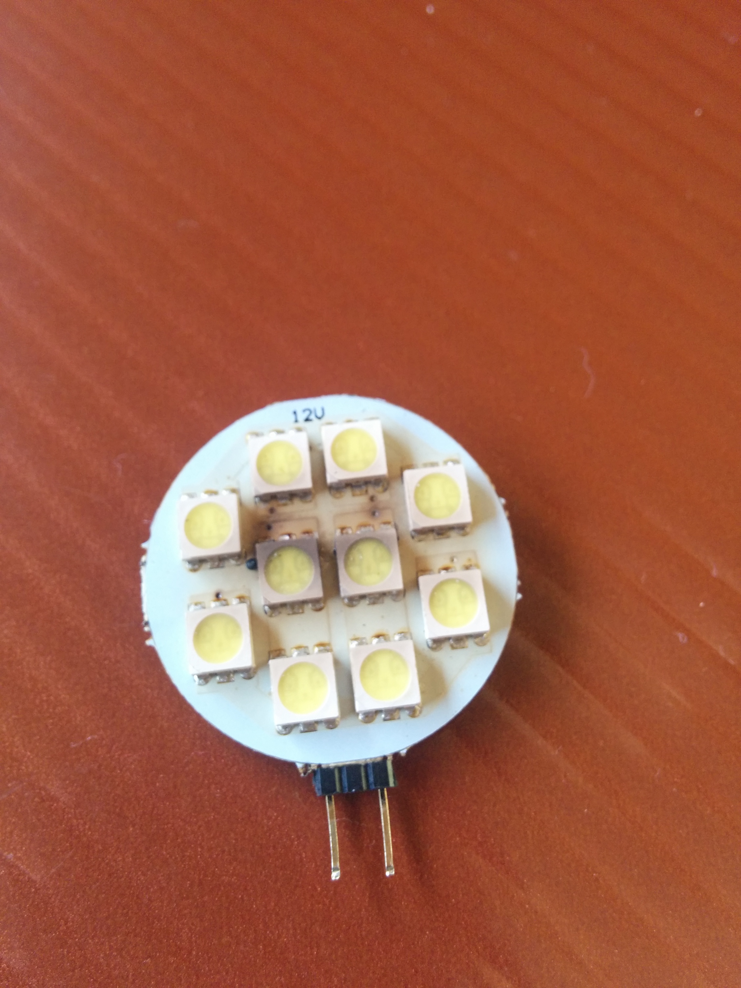

]Moi, j'ai remplacé toutes les miennes par des led aussi,mais elles sont toutes entrain de fondre une par une. Alors attention avec les produits "1er prix" qui ne sont pas forcément de bonne qualité. Je vais toutes les supprimer et installer des bandes à led, sauf dans la salle de bain où là, je vais acheter des ampoules à les un peu plus cher dans une boutique physique.[/quote]
voici des photos d'une de mes ampoules. soyez relativement prudent avec les produits chinois et 1er prix. cela peut se révéler dangereux pour la santé à cause de l'odeur qu'elle dégage.

laika4269 a écrit :]Moi, j'ai remplacé toutes les miennes par des led aussi,mais elles sont toutes entrain de fondre une par une. Alors attention avec les produits "1er prix" qui ne sont pas forcément de bonne qualité. Je vais toutes les supprimer et installer des bandes à led, sauf dans la salle de bain où là, je vais acheter des ampoules à les un peu plus cher dans une boutique physique.
Laika4269, tu remarqueras sans problème que tes led sont moins "équipées" en matériel sur la face arrière que les miennes !
Tes lampes led sont uniquement équipée de résistances et d'un pont de diode. Ils leurs manque un condensateur et tout particulièrement un CI. (circuit intégré). C'est pour cela que tes lampes montent en température !!!
Ce sont des lampes led "premier prix".
- Le CI sert a contrôler et limité le courant qui arrive aux led.
(les led reçoivent le courant dont elles ont besoin. Pas plus, pas moins. Donc pas de surchauffe, durée de vie allongée)
- Le condensateur sert de réserve pour combler hausse ou chute de tension de la batterie.
(une batterie ne donne pas 12V mais de 10,5 a 13V en fonction de l'état de charge)
- Le pond de diode sert a ne pas donner un sens de polarité + et - aux broches de raccordement de la lampe.
(si tu place la lampe a l’envers dans le spot, elle s'allume quand même)
- Les résistances ont le même rôle qu'un CI. Mais c'est beaucoup moins précis.
(Quand il n y a que des résistances sans CI, risque de montée en température si la batterie est bien chargée. + de 12V)
Voila, se sont des infos que j'avais trouvées sur le net et qui m'ont été confirmées par un ami électricien avant
que je passe ma commande et mes led ne chauffent pas.
Si mes souvenirs sont bon, je pense ne pas avoir fait d'erreur dans les explications.
Mais comme je ne suis pas expert en la matière, ne pas hésiter a me corriger.

Matrix a écrit :Bonjour.
Alors là, je ne savais pas Tout ça. J'avais ouvert un post sur ce sujet et je n'ai pas eu les réponses que j'attendais. Je te remercie beaucoup. Comme quoi, les produits chinois, il faut vraiment s'en méfier. Je vais aller visiter le site que tu as fournis plus haut dans ce post. Il est fort probable que j'y trouve ma vie. dhg
