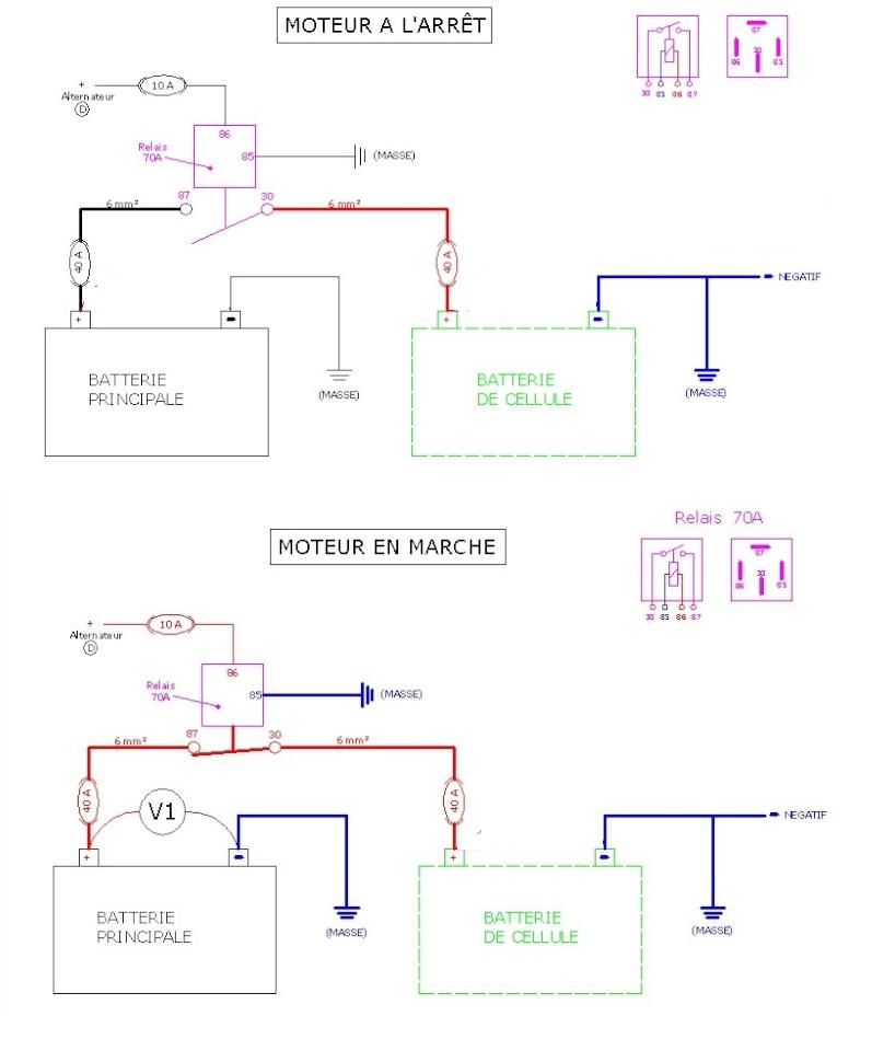

Message non lu par Anonyme 3232 » 18 avr. 2015, 12:31
je ne suis pas électricien mais!
Si c'est un relais tu dois avoir un câble qui arrive de l'alternateur, et ensuite des câbles qui vont sur les batteries.
Les négatifs peuvent être reliés entre eux.
A l'inverse les positif doivent être séparés et indépendants.
L'alimentation de la cellule doit être indépendante de celle du véhicule à la décharge.
Ce qui veut dire que quand tu roules tu recharges ta batterie porteur en priorité, puis une fois qu'elle a atteint un certain seuil les deux batteries cellule et moteur se couplent et chargent ensembles.
A l'arrêt du moteur les deux batteries se désaccouplent et la décharge ta batterie cellule est indépendante.
Le relais peut aussi être alimenté par ton chargeur, ce qui voudrait dire que le positif viendrait du chargeur.
Le fonctionnement serait le suivant:
Branché sur le 220 V tu charges ta batterie cellule en priorité, puis une fois qu'elle a atteint un certain seuil les deux batteries cellule et moteur se couplent et chargent ensembles.
A la décharge les deux batteries se désaccouplent et tu ne tires que sur la batterie cellule.
