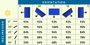

Message non lu par Anonyme 3232 » 06 juil. 2015, 21:58
Quel modèle de régulateur solaire tu as?
Concernant la charge avec les panneaux solaires et puisque tu fais allusion au soleil et à la température, il est bon de savoir que plus il fait chaud et plus le rendement des panneaux solaires baisse.
Le rendement est affecté, d'une perte de 0.5 % par degré au dessus de 25 °C, pris par les cellules solaires.
C'est à dire que quand les cellules atteignent 40 °, son rendement baisse de 7.5 %, et quand elles sont à 60 °c son rendement est affecté de 17.5 %.
Et cela par rapport à son rendement normal, qui sur un camping-car est très rarement de 100%.
Car d'une part les panneaux sont majoritairement posés à plat, et avec une faible hauteur ce qui ne permet pas une très bonne aération.
Plus l'aération est grande et plus le refroidissement des cellules peut se faire.
Pour que le rendement soit à 100% il faut que le soleil frappe le panneau avec un angle de 90° une image qui illustre bien cela:
