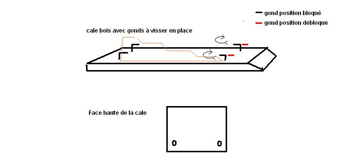

C'est faisable avec des gonds à visser.
Il suffit de placer 2 gonds vissés sur le bois et tournés vers la face haute, dans laquelle 2 trous de diamètre adéquat auront été faits.
Les gonds vont s’emboîter dans ces trous et la cale sera maintenue sur cette face.
Coté partie basse 2 gond aussi vissés sur le bois et à la bonne hauteur, pour en les faisant tourner, qu'ils passent sur la partie basse de la cale et la bloquent.
Pour enlever la partie bois il suffit de faire tourner les gonds qui passent sur la partie basse de la caleet la tirer pour déboîter les gonds qui passent dans les trous faits sur la partie haute.
La partie bois est ainsi solidaire de la cale, et peut se démonter facilement.
Je ne sais pas si je me suis bien fait comprendre?

Bob , c'est parfait !
Je n'ai même plus besoin de réfléchir ! , tu l'as déjà fait ! hkhj

Astucieux effectivement !
