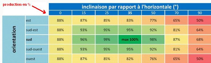

Nous avançons tous dans le même sens, dans la théorie nous serons tous plus ou moins d'accord mais l'expérience change la donne. Pour exemple j'ai 2 panneaux "à plat" et 2 panneaux "légèrement inclinés", les 2 panneaux à plat donnent grosso modo pareil dans la journée et les panneaux inclinés sont plus capricieux suivant l'orientation.

C'est bien ça, plein sud pas de soucis mais malheureusement je privilégie la vue (ce qui n'est pas le cas sur la photo). fgs
Re: double batterie
Message non lu par Anonyme 3232 » 05 oct. 2015, 00:12
Une image qui illustre bien cela:
