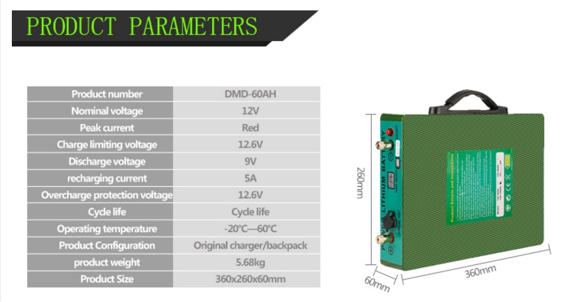

Si on veut s'équiper de batteries au lithium à un pris défiant toute concurrence, il faut se tourner vers les produits venus d'Asie.
https://fr.aliexpress.com/item/Deep-Cyc ... .25.ChI1iT
Mais je ne sais pas quels sont les frais de douanes?
Après il y a cela, mais la technique utilisée n'est pas mentionnée, donc preudence:
https://fr.aliexpress.com/item/2017-Nou ... c5fed4c73f

Très bon lien surtout le premier, la data sheet donne la constitution interne, c'est du bon et le tarif me parfait normal.
C'est le tarif pratiqué par certains pro du CC qui ne me semble pas normal, bref...
100 AH, il y sont pour 10kg, pas mal
J'importe assez souvent d’Asie, faut acquitter la TVA de 20% plus un fixe de l'ordre de 10 à 30€ pour frais à la noix, suivant le transporteur
Là ça me tente !
Attention au lien 2, il s'agit d'un modèle qui converti le 12V d'entrée en 220V, soit un onduleur. Pour moi ça n'est pas adapté, et puis 60AH, mais la data sheet ne dit rien sur la constitution, mefiant le nono 60 AH , peut être pas
Sur le 2ème lien c'est aussi une batterie: ce qu'il faut connaitre (demander c'est la technologie utilisée:
