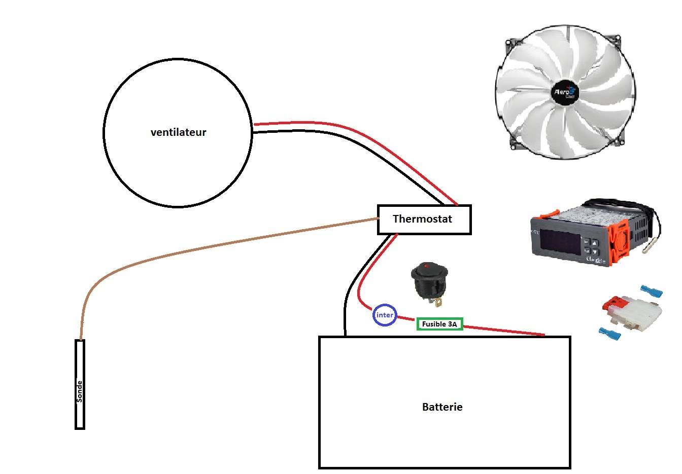

A quoi te sert d'avoir l'information des températures si tu ne peux rien faire?
Avec le plan que j'ai fait il n'est pas utile d'être compétant, d'ailleurs je n'en ai aucune en électricité, ma profession était peintre en décors.
Il suffit de faire des recherches sur le net pour commander le matériel au meilleur prix.
Moi je commande très souvent en chine sur ce site sans jamais avoir eu de problèmes: http://fr.aliexpress.com/
A la limite tu peux faire avec un seul ventilateur de grande section en 12 V de ce type qui a un débit d'air de 162.1 m3 / h:
Le ventilateur:
http://fr.aliexpress.com/item/Aerocool- ... 101c05ed84
Le thermostat en 12 V avec les deux plages de régulation basse et haute:
http://fr.aliexpress.com/item/MINI-Digi ... 80a1300e5f
Le porte fusible et fusible:
http://fr.aliexpress.com/item/Lowest-Pr ... 0880cf4b36
L'interrupteur:
http://fr.aliexpress.com/item/2015-Bran ... 42a9385e8e
Après pour l'installation il ne te suffit que d'avoir du câble.
