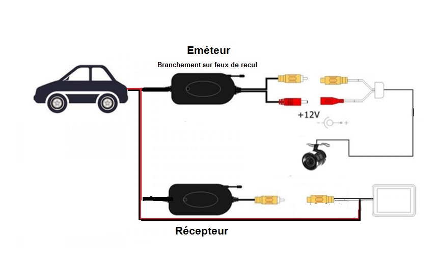

L'émetteur est placé dans la malle, quand au récepteur de l'écran, j'ai démonté le tableau de bort et l'ai placé dessous.
Pour que le moniteur ni le récepteur ne soient alimentés en permanence voilà un schéma de ce que j'ai fait:
L'écran et le récepteur sont reliés au feux de recul par un simple câble plat + et -, je n'ai pas fait d'essais avec un branchement différent.
Avec ce branchement tout est alimenté, uniquement que, quand on passe la marche arrière
Sinon il faut brancher le récepteur et l'écran puis je pense, intercaler un interrupteur afin d'éviter qu'ils ne soient alimentés en permanence.
Il faudrait faire un essais pour voir si sans interrupteur l'écran est allumé en permanence, ou s'il ne s'allume qu'à l'enclenchement de la marche arrière, ce qui voudrait dire que tout serait commandé par le récepteur.
Mais franchement je serais étonné.

Bonsoir à yous ,
Bob , finalement , par rapport à ton schéma , il n'y a pas beaucoup de différence de branchement par rapport à un caméra filaire : l'alimentation d'une filaire comporte le branchement sur marche arrière , qu'on peut trouver dans le tableau de bord ou à proximité du tableau de fusibles .
Ce que je veux dire , c'est que d'une manière ou d'une autre , on se retrouve quand même avec des câbles qui doivent aller du tableau de bord , jusqu'à l'arrière du véhicule , non ?

Non phil ,il n'y a pas de cables qui vont de l'av a l'arr,des transmetteurs font le boulot,juste branché alimentation une devant et une derriere.je pense que je ne suis pas trompé si j"ai tout compris.

Oui , c'est cela.
c'est le signal video qui est transmis sans fil , pas le 12v
il faut du 12v à l'arriere sur la camera et le transmetteur video, et à l'avant sur le récepteur video et l'écran.
si on doit allumer l'écran quand on passe la marche arriere, il faut trouver à l'avant le contacteur de marche arriere et s'y brancher dessus , ou alors tirer un fil de l'avant vers les lampes de marche arrière . ( si le multiplexage le permet , selon les vehicules)
Pour ma part , j'ai opté pour la solution manuelle d'allumage de la caméra et de l'écran avec un interupteur sur la tableau de bord branché sur un 12v aprés le contact.
ca me sert aussi de rétroviseur quand je l'allume en roulant.
