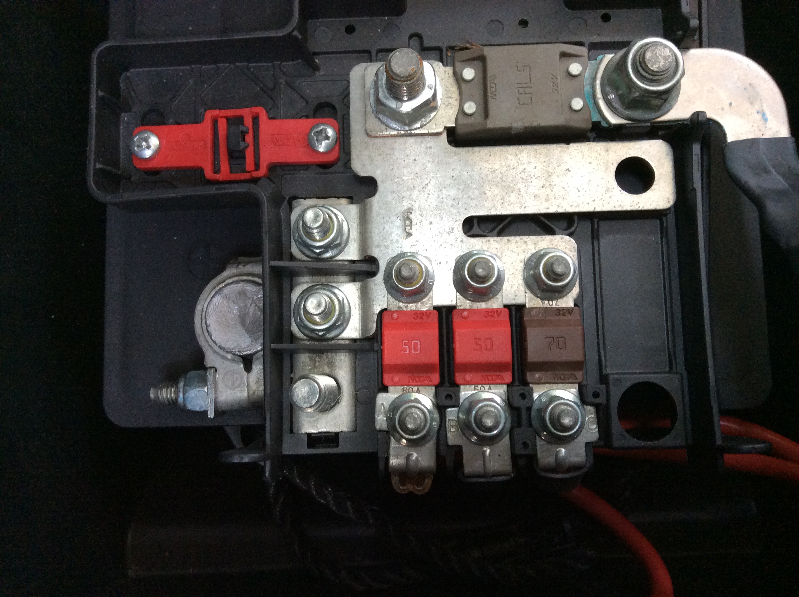

j'ai pu aujourd'hui faire le test que vous m'aviez indiqué, dans votre précédente réponse , alors résultat:
Pas de tension à la borne J1 ( entréé de la batterie moteur).
Comme je vous l'avais indiqué plus haut , nous avons fait changer cette batterie moteur qui c'était complètement déchargée...
A tout hasard , je suis aller revoir si tout semblait ok sur cette batterie moteur;
Pour être plus claire , je vous envoie les deux photos prises .
Coté borne + se trouve une plaque avec le départ de 3 fils en A,B et C,
j'ai refait le test de la lampe , B et C sont ok , mais en A pas de tension... quand pensez-vous ? est ce que ce fil pourrait correspondre à mon fil d'arrivée en J1? et surtout que puis-je faire ( qui soit possible pour moi bien sur .......)

le panneau est de la marque Nordelettronica mod : NE 293-RA et le porte fusibles NE 196-RA.
Bonne nouvelle, ces 2 ensembles coûteux ne sont pas en cause, ils ne reçoivent tout simplement pas la tension de la batterie porteur, donc il est normal que vous lisiez 0V sur le panneau de contrôle.
Sur votre 2 eme photo de la borne + batterie porteur, je vois :
En haut à droite : 1 fusible gris foncé très gros calibre avec Le gros cable qui part vers le démarreur du moteur
En bas : 3 fusibles (2 rouges de 50A et 1 marron de 70A)qui alimentent divers équipements du porteur, et probablement la cellule via le connecteur J1 de la carte Nordelectronica
Si j’ai bien compris, vous n’avez pas de tension a la sortie du fusible rouge 50A de gauche ? pouvez confirmer afin qu'on parle de la même chose
cordialement

Il faut donc remplacer ce fusible,
je ne pense pas qu’il y ait d’autre anomalie, ce fusible a probablement grillé quand vous avez branché le camping car sur le 220V.
Explication : la batterie moteur était complètement déchargée à 0V (c’est ce que j’ai compris) , lorsque le chargeur de batterie du camping car s’est mis en service, ça a enclenché le relais de couplage des batteries cellule et moteur afin de recharger simultanément les 2 batteries (c’est comme ça sur mon camping car). Hors vous aviez une batterie cellule à quelque chose comme 12,5 ou 12,8V et une batterie moteur à 0v, ce qui a généré un transit de courant très important de la batterie cellule vers la batterie moteur, le fusible 50A n’a pas résisté il a joué son role.

Avant de rebrancher le fusible neuf, Le câble A est en attente, déconnecté. A l'aide d'un multimètre faire une mesure de continuité avec la carrosserie...

opération reussie !!!
nous avons changé le fusible et tout est rentré dans l'ordre:
tension batterie moteur affichée au tableau de contrôle,,le frigidaire semble bien marcher sur 12 v ( il nous faudra rouler un peu plus pour mieux le tester ) , le plafonnier de la cellule fonctionne ...
