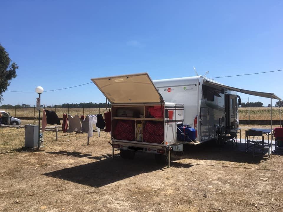

la remorque YO est attirante (j'en ai eu une) mais après l'avoir utilisée 1 an sur un voyage de 5000 kms, je me suis aperçu très vite qu'elle était mal conçu et surtout fragile.
les pivots grince très facilement et on sent qu'ils forcent.
la flèche trop courte ,si bien quand on tourne autour d'un rond point elle se trouve très rapidement en butée sur la cloison du camping car.
l'épaisseur du métal de la flèche, on s'aperçoit très vite que chargée, pourtant à moins que ce préconise le constructeur) elle se plie facilement en travail.
on s'aperçoit aussi très vite que l'on utilise pas le système de blocage du pivotement de la remorque, à cause tout simplement de l'augmentation du porte à faux ,qui si on a pas le coup de main on va tout droit au sinistre. Avec mon intégral de l'arrière de la roue AR jusqu'à l'arrière de la remorque, j'avais un porte à faux de 4.20m. Donc je ne l'utilisais que comme une simple remorque.
j'avais fait un coffre dessus.
