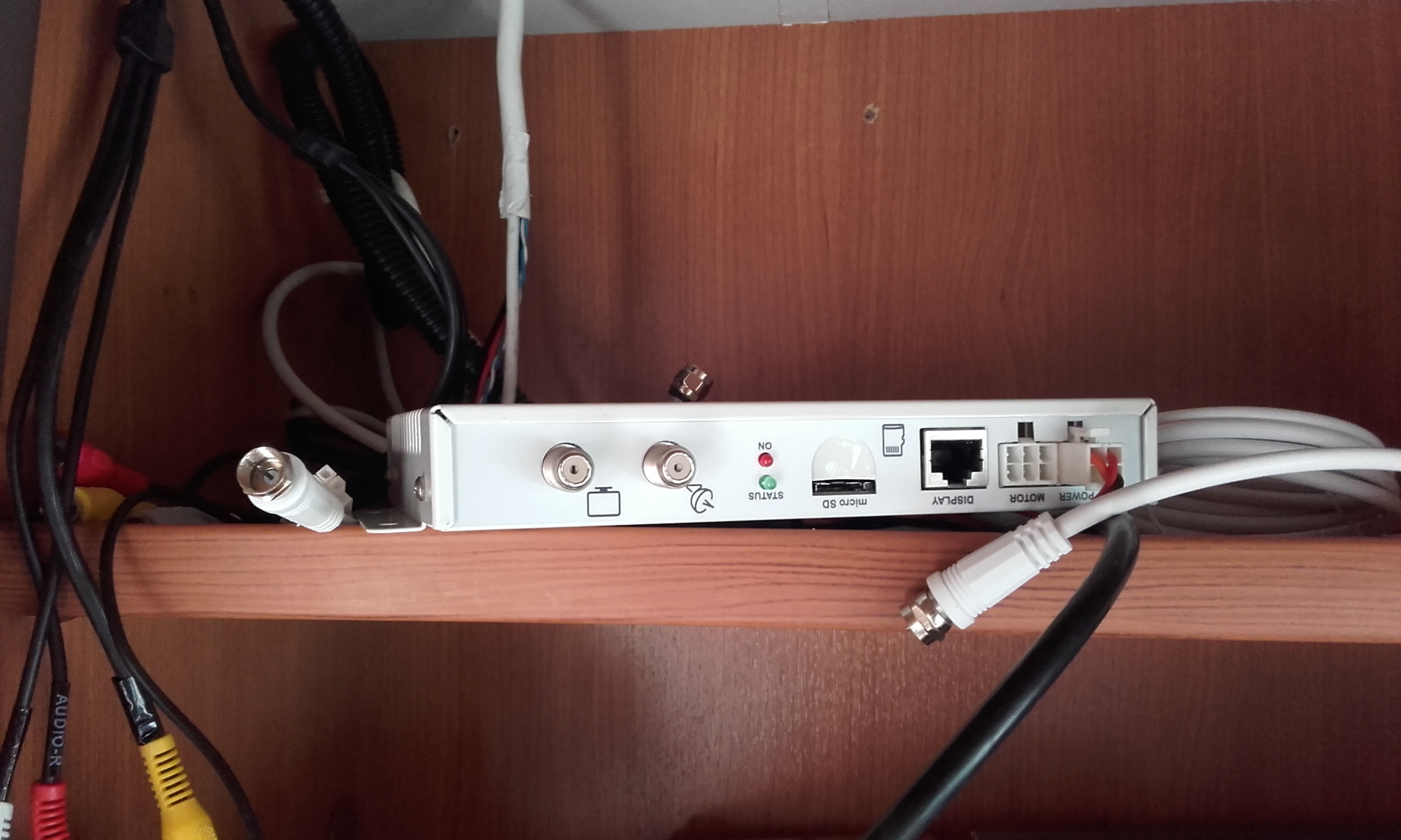

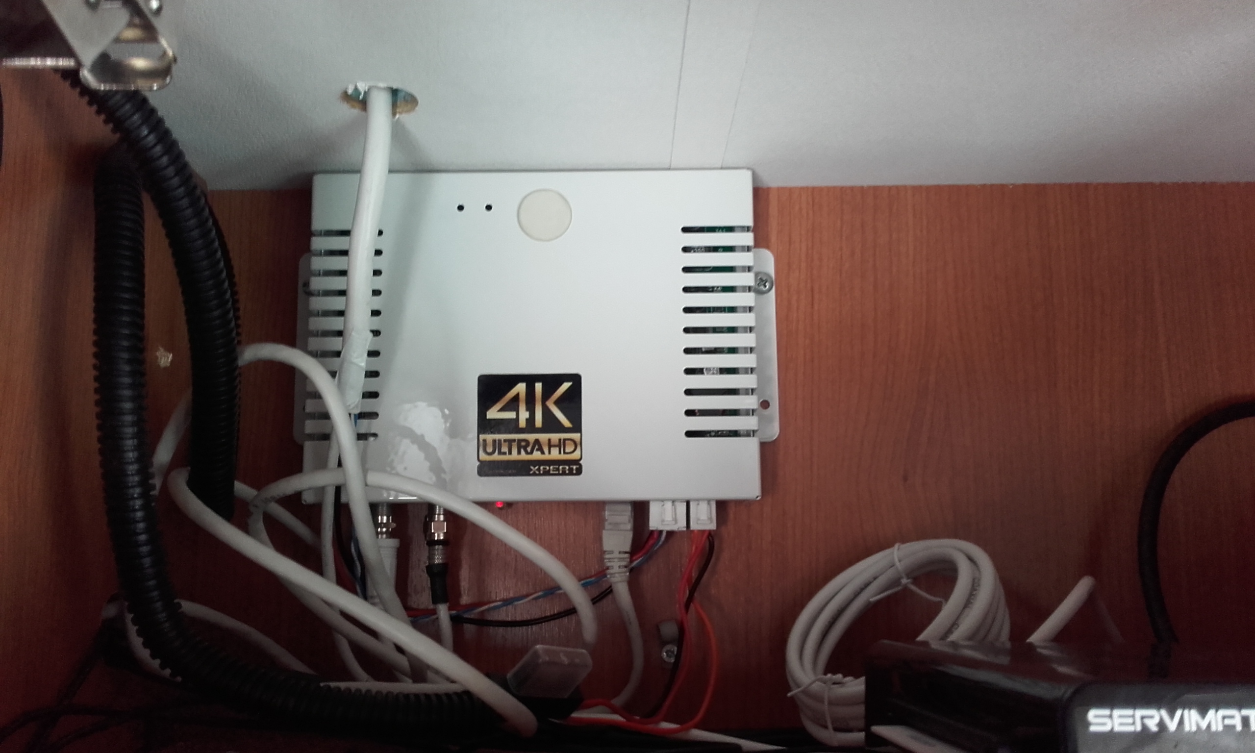

Parabole Inovtech Satfinder Pointeur DVB-S1 ça c'était encore hier et Démo TNTSAT
N.A ayant trouvé une solution ce jour remplacement de mon Unité ou Boitier DVB-S1 par un nouveau DVB-S2 4 K ultra HD (300 € quand même)
Il a fallu faire la mise à jour par micro USB avant de l'installer.
Une modification de la connectique liaison Parabole deux câbles à inverser avec des Doigts de Fées.
Enfin la Parabole c'est dressée toute fière de retrouver Eutelsat 5° w.
J'ai testé plusieurs fois fermeture ouverture et aussi le changement de Satellite ASTRA 19° E ou EUTELSAT 5° W
Bien sur à chaque fois changement de Démo
Retour au domicile à nouveau essais concluant
Je trouve qu'avec ce nouveau Boitier la parabole trouve pus rapidement et l'entrainement en rotation plus énergique.
A suivre.......
