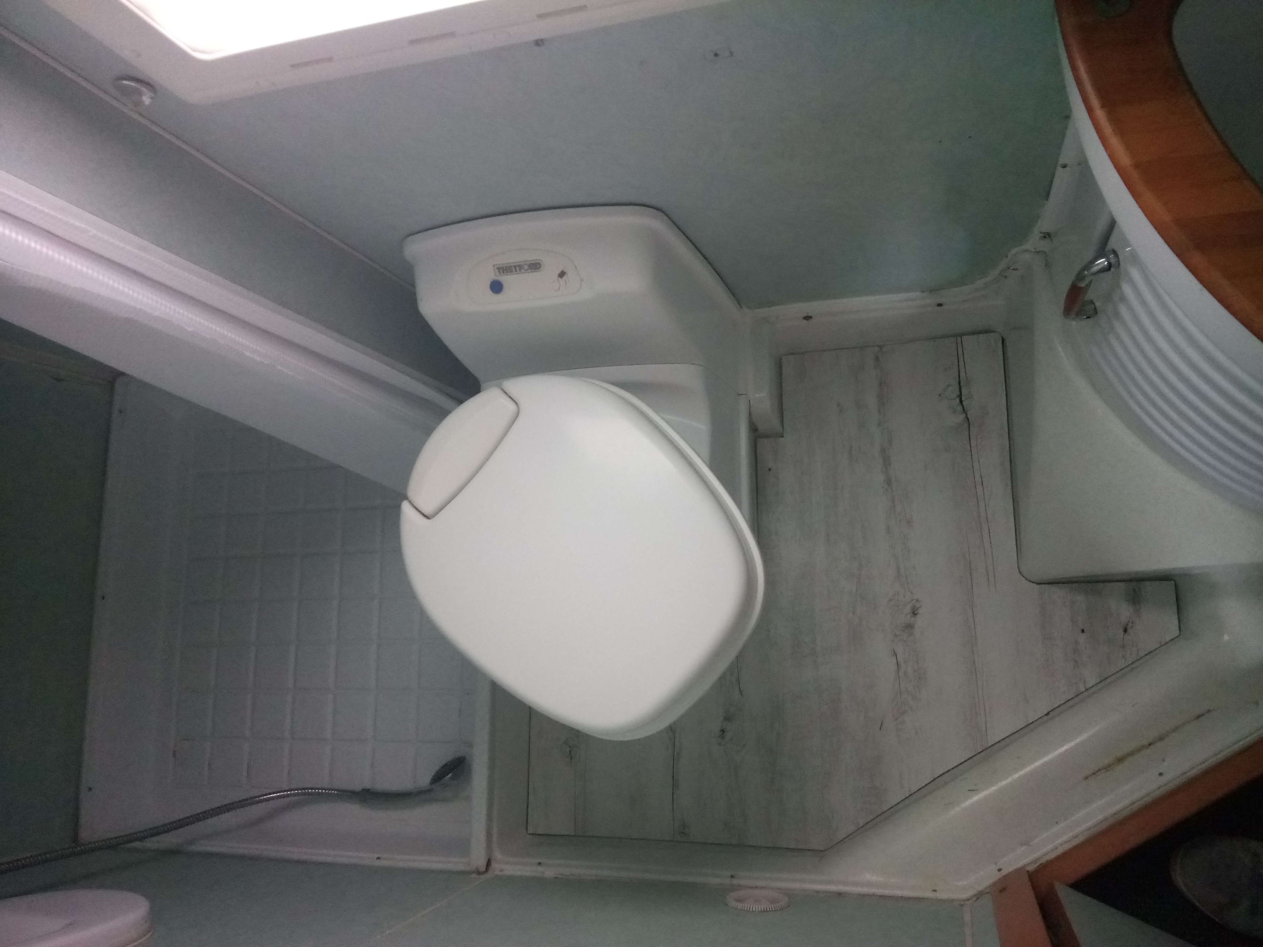

Je continuerai mon enquête en début d'année le camping car est en hivernage à 30km de chez moi. Je voulais partir avec faire les marchés de Noël mais je suis jamais parti l'hiver et il y a beaucoup de personne qui ne dise pas la même chose. De plus nous avons tout vider donc à voir....
En attendant je vous montre mon wc avec des lame :
Re: Isolation du sol
Message non lu par Anonyme 3232 » 25 oct. 2017, 22:36
Ça me plait!
Lucyclo
Messages : 429
Message non lu par Lucyclo » 25 oct. 2017, 23:41
Moi aussi ça me plait et j'ai pratiquement le même dans une pièce chez moi
Yanick ;)

Message non lu par tantan » 29 oct. 2017, 14:50
Sa eclairci un peu les pièces. Je vais remettre presque le meme dans tous le reste du camping car.

pour le revêtement de ton wc tu n'as pas peur d'avoir des projections d'eau qui se retrouvent sous le revêtement (je ne vois pas bien le pourtour sur la photo)

Sous le revêtement,, c'est du plastique, comme le receveur de douche. J'ai fait un joli joint de silicone blanc tout autour pour éviter justement l'eau de pénétrer et pour faire la finition

le parquet flottant sous le wc , c'est joli , quant à sa durée de vie , là j'ai quelques doutes , mais bon , vu la surface , ce ne sera pas un gouffre financier de le renouveler . Attention quand même à d'éventuelles moisissures sous le parquet : les lattes clipsées ne sont pas vraiment étanches ( jointures) et le pourtour siliconé ne devrait pas être , car un parquet flottant , même en stratifié subit des dilatations ou rétractions , en fonction de la T° ambiante . Le joint risque d’empêcher ces mouvements . Mais encore une fois , vu la surface , on peut aussi supposer que l'élasticité du silicone suffira .

C'est du parquet flottant que tu poses ou du revêtement autocollant en lames imitation parquet?
Le parquet flottant c'est lourd!

Ce sont des lames en pvc qui ne sont pas autocollantes ce qui permet de bouger en fonction des températures.

attention quand même : ces parquets flottants en PVC peuvent présenter des fragilités : certains supportent très mal que l'on marche dessus avec des chaussures, ou n'encaissent pas de choc ( par exemple , une assiette , un couvert , un verre etc ...) certainnes lames se fendent carrément .
De plus les parquets flottants PVC , même s'ils sont plus légers que les stratifiés , représentent quand même un poids non négligeable , par rapport à un revêtement souple classique vinyle comme on les trouve habituellement dans nos cc .

Pour le "parquet", on est soigneux et y feras donc attention. Meme si dans 5 ans il faut le changer, je recommencerai lol
