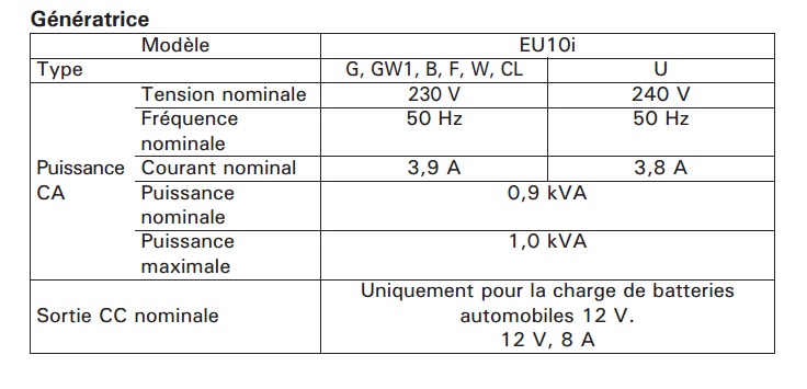

si mon calcul est bon çà représente 4,5A le 1000 W
Sur le manuel le EU10i est donné pour 3.8 A en courant nominal, et 900 V en puissance nominale (1000 W en puissance maximale).

Le Honda 1000 ne fait pas 1000 watt mais 800 et ça suffi en mode tortu pour deux C C .
Marcolino regarde page 49 (du manuel en Français):
http://www.honda.co.jp/ownersmanual/pdf ... o=HondaMot
0,9 kw = 900 w
