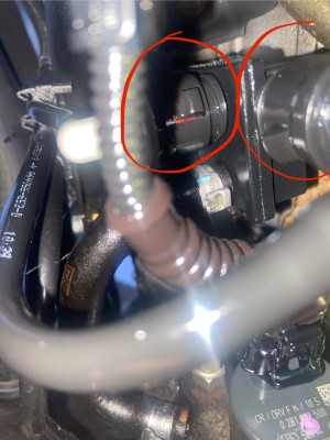

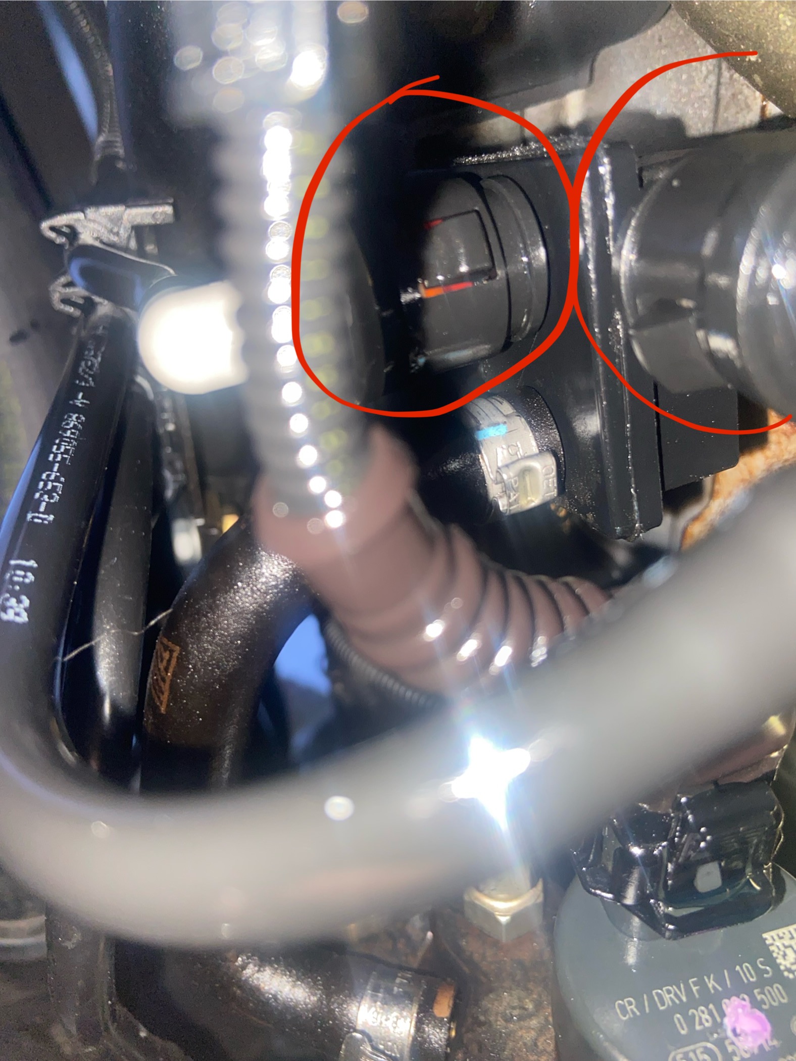

Voilà les deux durites suspicieuses d’ailleurs c’est quoi ce boîtier noir ?

Concernant la pompe immergée, déjà, à vérifier si tu l'entends tourner au moment où tu mets que le contact ( l'idée serait d'être à deux histoire d'avoir l'oreille bien au dessus du dit réservoir)
Sur les Fiat stilo ( souvent le cas qu'elle ne fonctionne plus avec les années) elle était accessible par une petite trappe dans le véhicule
Je pense idem ici, y aurait pas de raison à devoir déposer le réservoir pour y avoir accès
Si tu n'as pas le plein, c'est encore mieux en cas où
Juste pour dire, sur un autre forum ( ok , pas la même panne mais bon) un Viano fait des siennes avec la clé de contact et donc , le véhicule ne démarre pas à chaque fois
Nb: Mercedes a un système un peu spécial
Ben sa panne alors qu'il a cherché pendant un bon bout de temps, était tout simplement sa batterie qui ne tenait pas bien la route ( sans pour autant avoir un démarreur qui faiblissait, à savoir que ça démarre quasiment au quart de tour donc, tu ne t'appercois pas que c'est faible en jus
Bien souvent, les pannes sont bien ailleurs que là où l'on s'obstine à chercher
Bon courage quand même en attendant

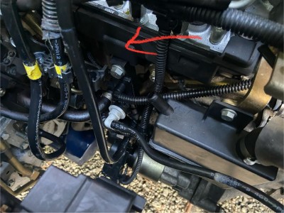

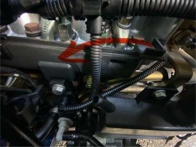

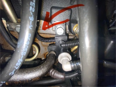

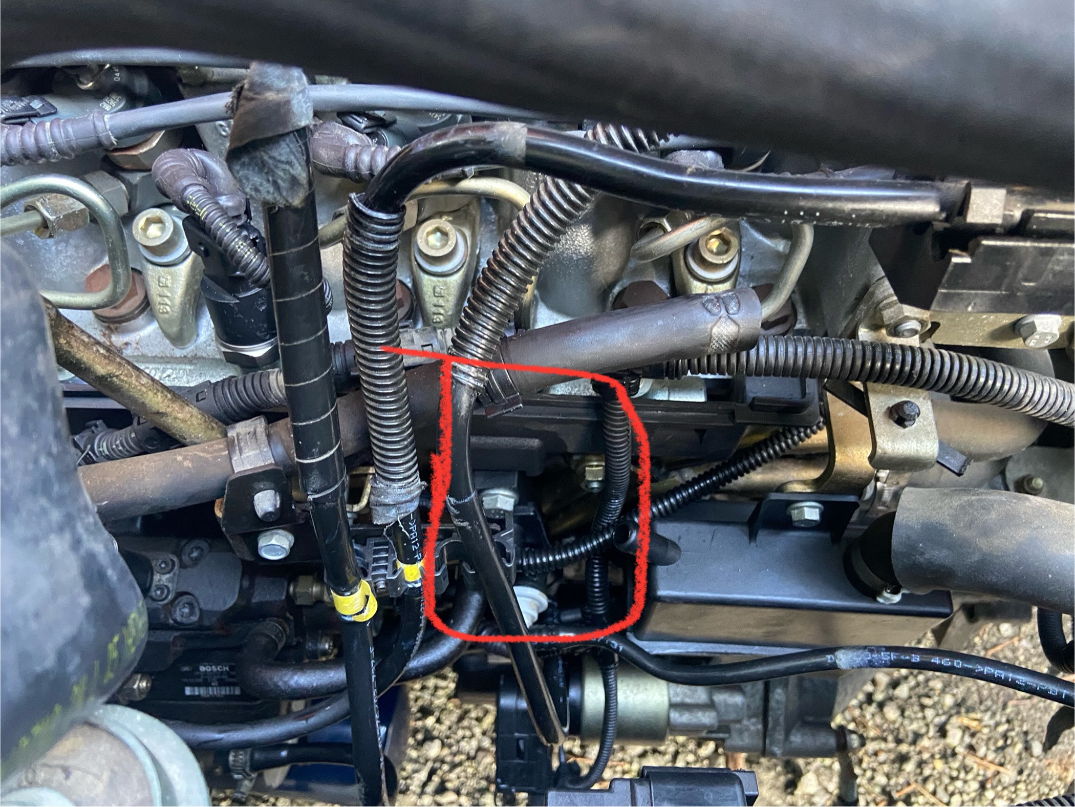

Aujourd’hui j’ai regardé un peu du côté de la fuite de gasoil car sa m’intrigue beaucoup.
Sa a tendance à couler le long des câbles et des durites, sur le démarreur, vers le filtre à huile.
J’ai fait un peut de place et au début je croyais que c’était les durites de gasoil qui avait un problème de joint … mais en regardant de plus prêt j’ai l’impression que sa proviens d’un injecteur.
Voilà je sais pas ce que vous en pensez, moi sa m’inquiète et à la fois ça se précise un peux … j’espère.
J’ai aussi branché l’elm, histoire de voir se qui en sortait, apparement le régulateur et le capteur de pression sont bons, la tension de batterie vas bien, la pression atteinte est la bonne.
Je sais pas si c’est du gadget tout ça mais c’est ce qui m’as fait me focaliser sur la fuite avant tout.

Désolé de ne pas en savoir plus mais, perso, avant de chercher midi à 14 h ( façon de parler) , je reparerai ou, ferai réparer ce problème
D'autant plus que si le gazoil coule sur le démarreur, celui ci va s'abîmer sans oublier que même les câbles n'aiment pas trop
Si cela se trouve, ton problème sera réglé en même temps ( peut-être que la pression chute dans l'ensemble et qu'il faut d'abord que celle ci remonte pour que ça démarre mieux :gratte: ).

Fuite de gasoil = entrée d'air dans le circuit et problème de démarrage
