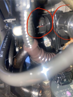

			-  Voilà les deux durites suspicieuses d’ailleurs c’est quoi ce boîtier noir ?

				Concernant la pompe immergée, déjà, à vérifier si tu l'entends tourner au moment où tu mets que le contact ( l'idée serait d'être à deux histoire d'avoir l'oreille bien au dessus du dit réservoir)
Sur les Fiat stilo ( souvent le cas qu'elle ne fonctionne plus avec les années) elle était accessible par une petite trappe dans le véhicule
Je pense idem ici, y aurait pas de raison à devoir déposer le réservoir pour y avoir accès
Si tu n'as pas le plein, c'est encore mieux en cas où

Merci bien pour les précision, j’entends bien la pompe tourner lors du contact.
Je me demandais ce que c’était d’ailleurs avant ton message, merci.
Avant de démarrer, je laisse en général la pompe faire son cycle, je coupe le contact et ensuite je démarre.
En ce moment je démarre toujours du deuxième coups sans forcer…
Aujourd’hui j’ai regardé un peu du côté de la fuite de gasoil car sa m’intrigue beaucoup.
Sa a tendance à couler le long des câbles et des durites, sur le démarreur, vers le filtre à huile.
J’ai fait un peut de place et au début je croyais que c’était les durites de gasoil qui avait un problème de joint … mais en regardant de plus prêt j’ai l’impression que sa proviens d’un injecteur.
Voilà je sais pas ce que vous en pensez, moi sa m’inquiète et à la fois ça se précise un peux … j’espère.
J’ai aussi branché l’elm, histoire de voir se qui en sortait, apparement le régulateur et le capteur de pression sont bons, la tension de batterie vas bien, la pression atteinte est la bonne.
Je sais pas si c’est du gadget tout ça mais c’est ce qui m’as fait me focaliser sur la fuite avant tout.
