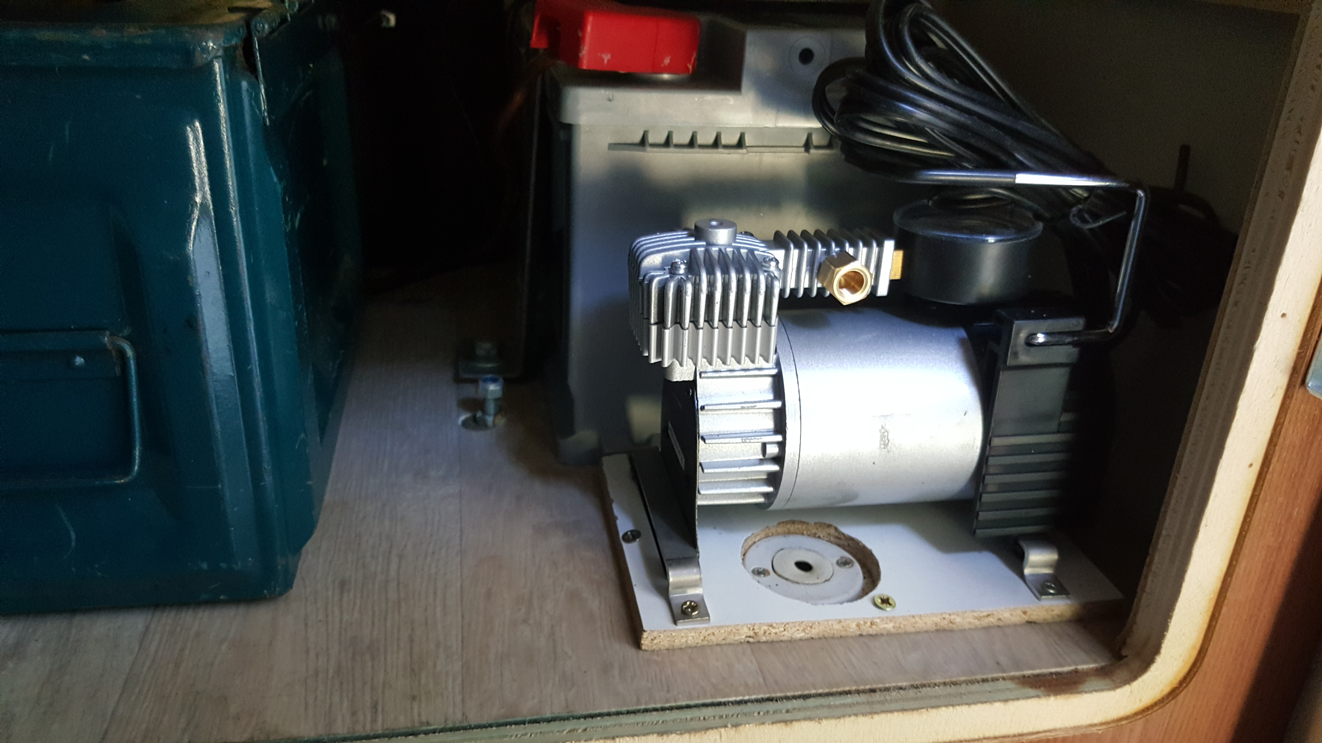

Message non lu par Lepets » 08 août 2018, 08:14
bonjour à tous
j ai commandé le kit de renfort suspension pneumatique chez pagiloisir modéle z8005 630 euros livrée pour fiat X250 année 2013 commande au tableau de bord je devrais recevoir le kit en fin de semaine.
mon petit garagiste sur mont de marsan va me faire le montage je donnerais suite une fois monté.
bonne journée à tous kjhkj
Lepets
Messages : 504
Re: suspension pneumatique
Message non lu par Lepets » 11 août 2018, 12:52
bonjour à tous
j ai reçus le matériel très bien bonne qualité
j ai posée le tableau de bord avec les manomètres et commande compresseur .
puis le compresseur
finalement j ai placé celui ci dans le compartiment de la batterie cellule dans la soute
je rappelle que j ai un challengeur mageo 119 EB
pour les reste j attend le devis de mon garagiste
je préférerais lui faire monter pour un souci d'assurance en cas d'accident,mais franchement ce n'est pas compliqué à la porté de tous.
bonne journée kjhkj

Lepets
Messages : 504
Message non lu par Lepets » 28 août 2018, 15:25
suite et fin
montage effectué du kit de renfort suspension pneumatique totalement satisfait du résultat un confort de conduite qui n a rien avoir.
4cm de gagné sur l arrière avec 2 bar.
je conseille fortement ce système.
coût total 960euros monté.
ce n est vraiment pas compliquè à monter je l ai fait monté surtout pour me couvrir en cas d accident.
