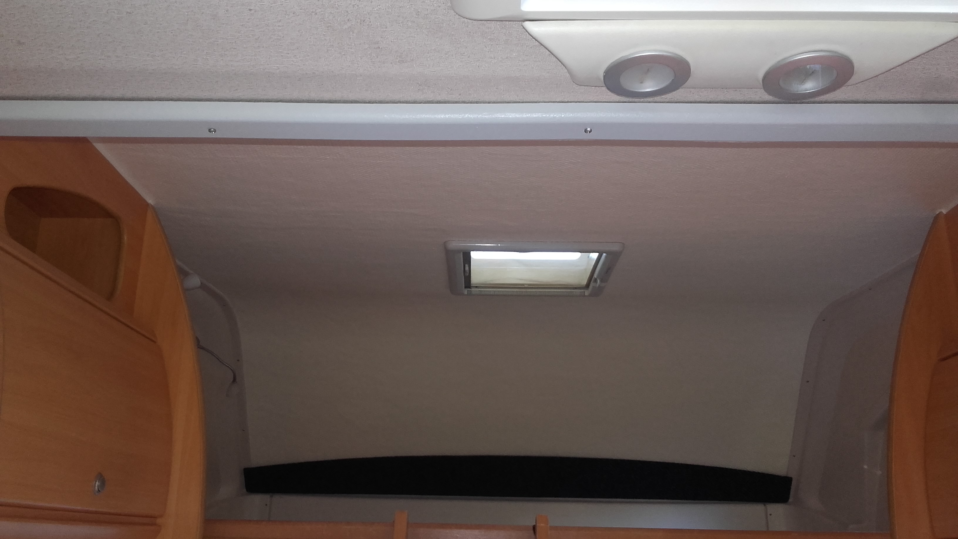

je pense partir sur la toile de verre pour refaire mon plafond .
Je vous tiendrai au courant .
cubepilote
Messages : 74
Enregistré le : 31 oct. 2015, 17:33
Re: refaire le tissus au plafond de la capucine
Message non lu par cubepilote » 27 sept. 2018, 17:55
Bonjour ,
Me revoilà pour vous donnez des nouvelles de mon plafond de ma capucine .
Voici le résultat avec de la toile de verre et après peinture
Je suis super content du résultat , je pense qu' avec du tissus h aurais galéré.
Merci encore pour vos conseils et bonne route. dhg

Message non lu par Anonyme 3232 » 27 sept. 2018, 18:31
merci d'avoir donné de nous avoir tenu informé du résultat, qui par ailleurs semble très bien.

bravo pour le résultat très convenable . et durable , j'espère .
parce que pour enlever par la suite (et si nécessaire ) la toile de verre et sa colle , bonjour ! ce n'est pas de la tarte !
