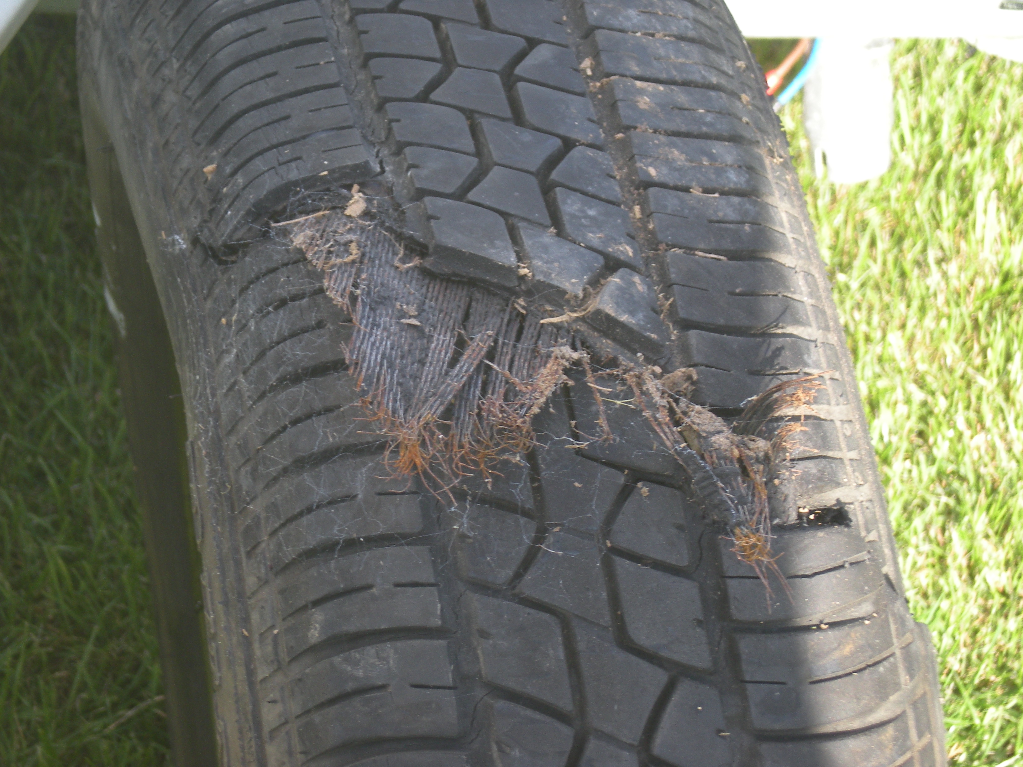

j'ai eu un problème de pneu sur une caravane, heureusement sans gros dégats.
Le pneu avait 11 ans, pas usé, pas de blessure, bien gonflé.
Nous montions un col en Autriche, la montée était à 2 voies et quasi droite, donc peut être à 60 ou 70 km/h
je n'ai rien senti dans le comportement de l'attelage, juste un léger claquement répété et sourd, a peine perceptible. Un automobiliste m'a doublé et fait des signes, on s'est arrêté dès que possible.
Le pneu était encore gonflé mais la bande de roulement, décollée sur 30 cm claquait sous le plancher de la caravane. J'ai encore des photos, et quand je les regarde, je découvre effectivement que le pneux présentait des craquelures entre les sculptures, il aurait du être remplacé.
Donc maintenant au delà de 7/8 ans je remplace les pneux, mais pas à 5 ans sauf si usés ou visiblement vieillis.

la photo du pneu hs est due a un temps de repos long et sans rouler.
c'est le plat de contact avec le sol ou est décollé la bande roulement

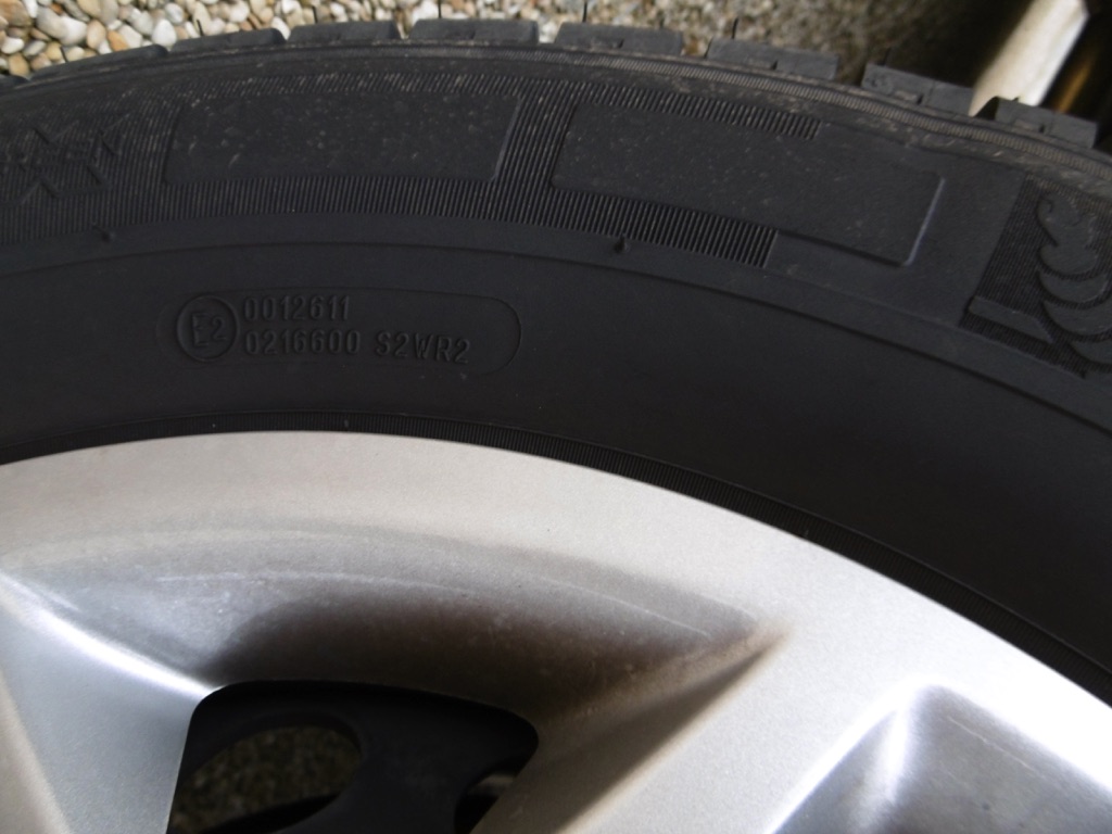

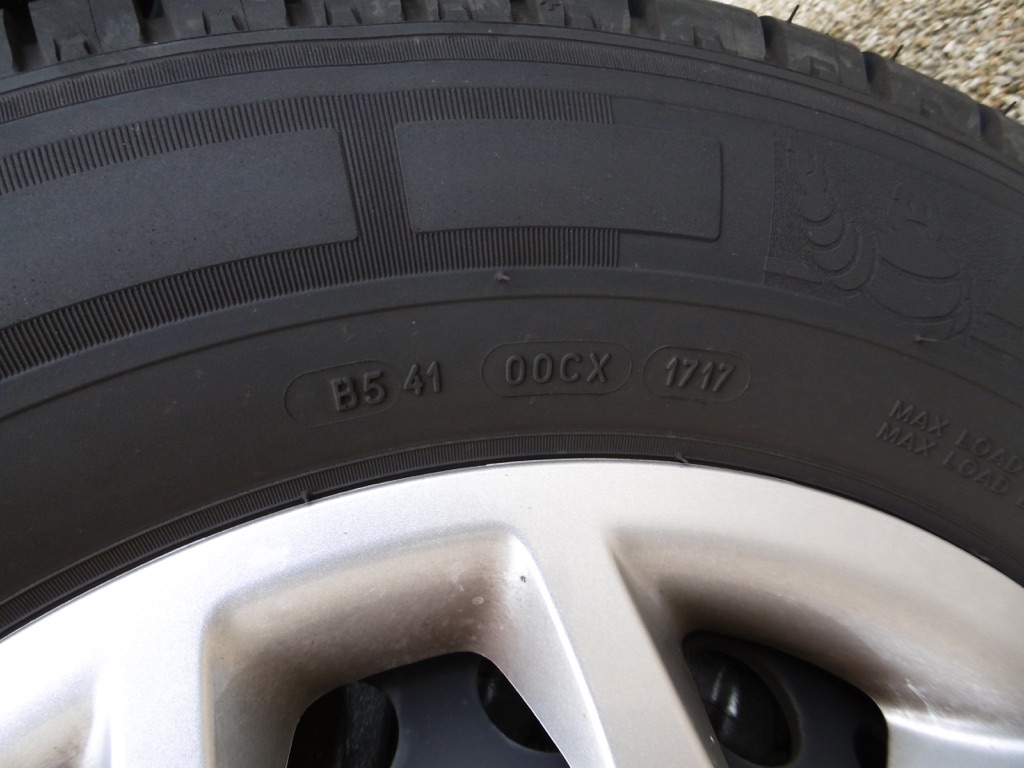

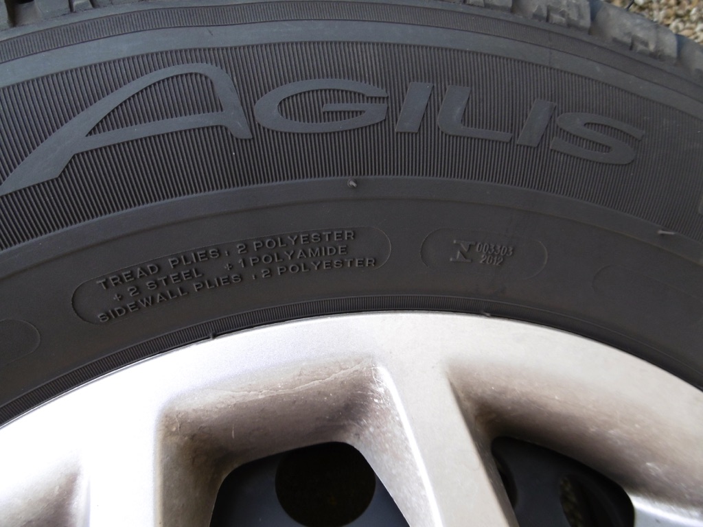

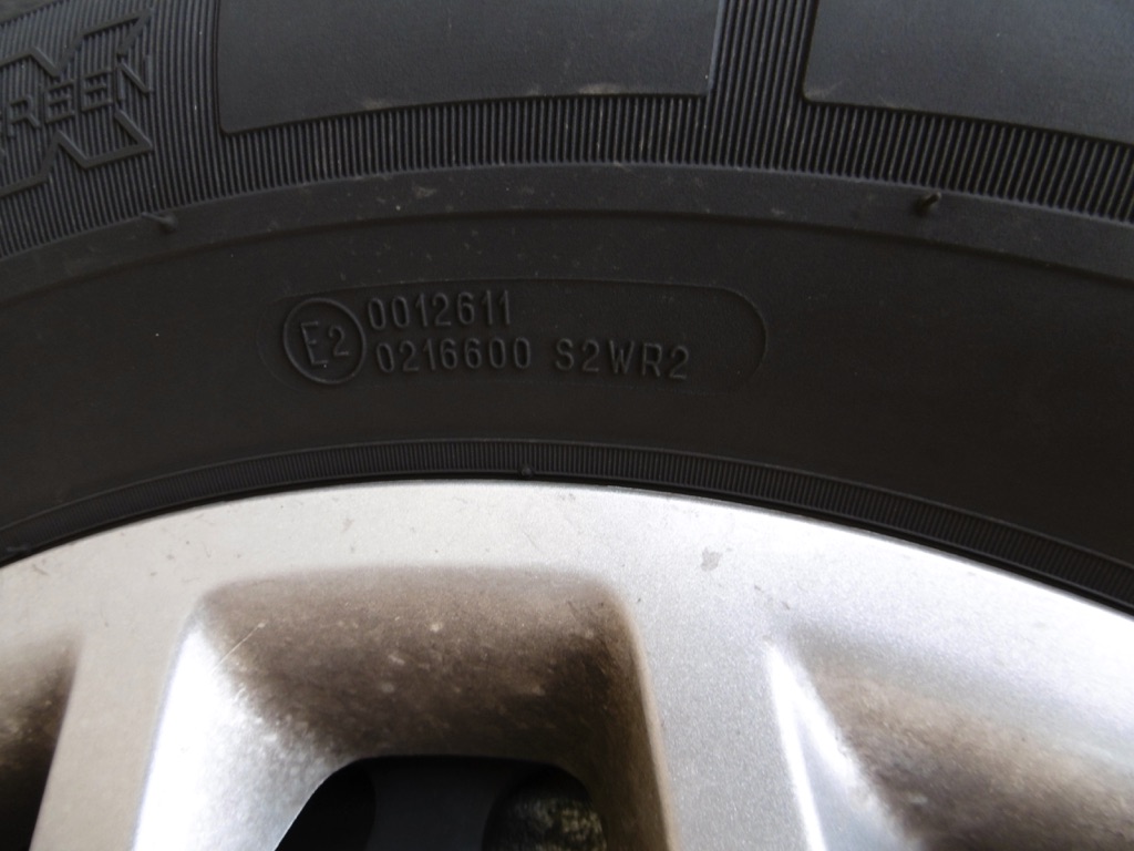

j'ai 3 pneus avec marquages identiques et 1 différent - tous les 4 des "Michelin Agilis 235x65R16C 115/113R"
3 pneus comme ça :
1 pneu comme ça :

On ne voit apparaitre le dot que sur la troisième photo :1717 pour dix septième semaine de 2017.
Plus d'infos sur ce code et son repérage:
https://www.youtube.com/watch?v=PguTWal1VQk
