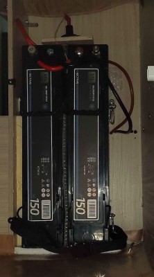

Le mois dernier je suis parti 3 semaines et comme j’avais prévu de rester qques jours au même endroit pour randonner, je me suis posé la question de l'autonomie de la batterie.
Après qques hésitations, j'ai embarqué mon groupe électrogène et bien m'en a pris parce que 3 jours en forêt + 2 autres sans soleil m'auraient vidé la batterie et changé mes desseins.
D'où ma résolution en rentrant : doubler la capacité. Mais le hic était de faire tenir au même endroit 2 batteries en remplacement de celle placée sous le siège passager. Au format de celles vendues sur les sites de vente d'accessoires, ce n'était pas gagné.
J'ai trouvé un site en Allemagne spécialiste de batteries en tout genre, toute capacité et toute forme et à des prix vraiment attractifs. Rien à voir avec ce que nous proposent les sites de Ccars.
J'aurais même pu acheter une batterie gel de 300 Ah, mais 75 Kg à manier ... euh ...
J'ai opté pour 2 batteries de 150 Ah (L=53cm l=11 H=24) ce qui m'a permis de les caser facilement debout dans un coin à l'arrière - on l'aurait dit fait pour ça - et de faire une installation propre sous le siège.

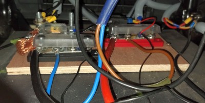

Le plus dur a été de travailler dans un espace confiné et de tirer les câbles à travers des meubles dont les fonds et les planchers ne sont pas alignés. J'ai compris au passage pourquoi la conduite d'eau gelait ... installation lamentable !
Maintenant, je peux monter sans crainte tous les weekend au ski sans le GE. Le fonctionnement de ce p****n de frigo ne sera plus un souci.
J'ai remarqué depuis l'éloignement des batteries et de tous ces câbles regroupés sous les sièges, que le courant résiduel était passé de 0,2 A à 0,005 A. Impressionnante l'induction qui s'y baladait.
Pour ceux que cela intéresse, en saisissant dans un moteur de recherches la marque en haut à gauche de la batterie vous arriverez directement à bon port.
