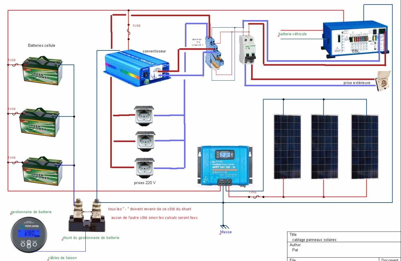

Pat, en reprenant tes deux plans électriques , j'ai fait ceci .
question est ce faisable ? .est ce qu'il y a erreur ? (je ne suis pas doué pour les plans)
amicalement

Belle synthèse des deux plans.
Ca doit fonctionner sans problèmes. sous réserve que le relais soit identique au mien. Voici à tout hasard le schéma théorique que j'avais fait .
Attention, Le convertisseur ne doit pas être sur ON en permanence car il consomme souvent 0,8 à 1 A à vide, c'est pourquoi il est judicieux d'en prendre un qui a une télécommande (filaire dans mon cas ) et si ça t'intéresse , j'ai fait un montage sur une prise supplémentaire qui démarre le convertisseur dès qu'on branche quelque chose dessus. le lien sur un autre forum sur lequel tu devras peut-être t'inscrire pour voir:
prise auto convertisseur
Si tu envisages de relier toutes les prises du CC au convertisseur avec ce montage, fais attention à ce que le frigo ne soit pas branché sur l'une d'elles ( pas grave si frigo à sélection manuelle mais si frigo à sélection auto il se mettra en route sur le convertisseur et bouffera tes batteries) . Il faudra alors mettre la prise frigo seule sur le disjoncteur général.
Chaque fois que tu fais un montage , je te conseille de faire un plan comme ceux-là car l'expérience m'a montré que si on veut intervenir quelques mois ou ... années après , on ne se souvient plus des détails.
J'utilise TinyCAD pour faire tous ces schémas (théoriques et câblage avec photos) c'est un petit logiciel gratuit , simple et léger.
Pat

Merci Pat pour tes explications.
concernant les prises de 220 volts derrière le convertisseur, c'est uniquement pour en avoir aux 4 coins du camping car et uniquement pour brancher un appareil lors d'une utilité .
je reste dans la configuration de l'électrique du camping car sans rien toucher.
par contre le convertisseur aura une coupure et ton idée en radiocommande je vais la retenir.
tu as raison , il faut conserver les plans.
en tout cas merci à tout les deux de votre intervention.

Message non lu par Planeur59100 » 24 nov. 2022, 13:55
petit retour rapide.
j'ai suivi le dernier plan et tout fonctionne merveilleusement bien.
autonomie parfaite et puissance.
merci les amis de vos conseils précieux.
