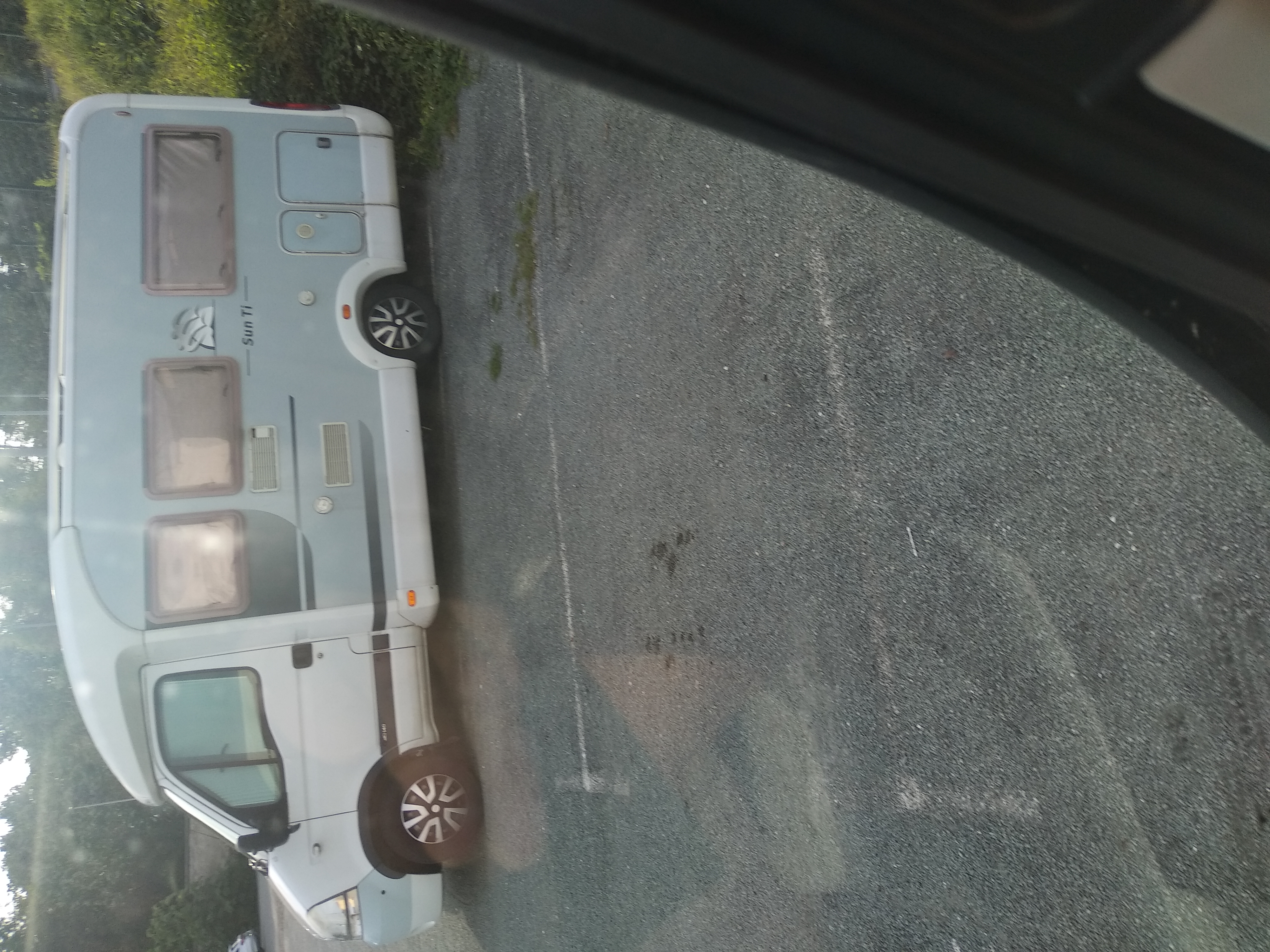

Question pour un champion :mrgreen:
Désolé pour l'image en travers, j'ai pas trouvé comment mieux faire
Également, pas très nette mais bon
On parle souvent que si la cheminée du chauffage est sous une fenêtre, il y a une sécurité qui coupe celui-ci si la fenêtre est ouverte
Ok, jusque là, tout bon MAIS, je suis surpris en voyant la cheminée du frigo juste en dessous !!
Comment c'est possible sdtrsyf
