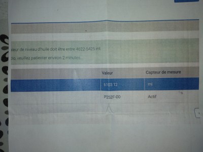

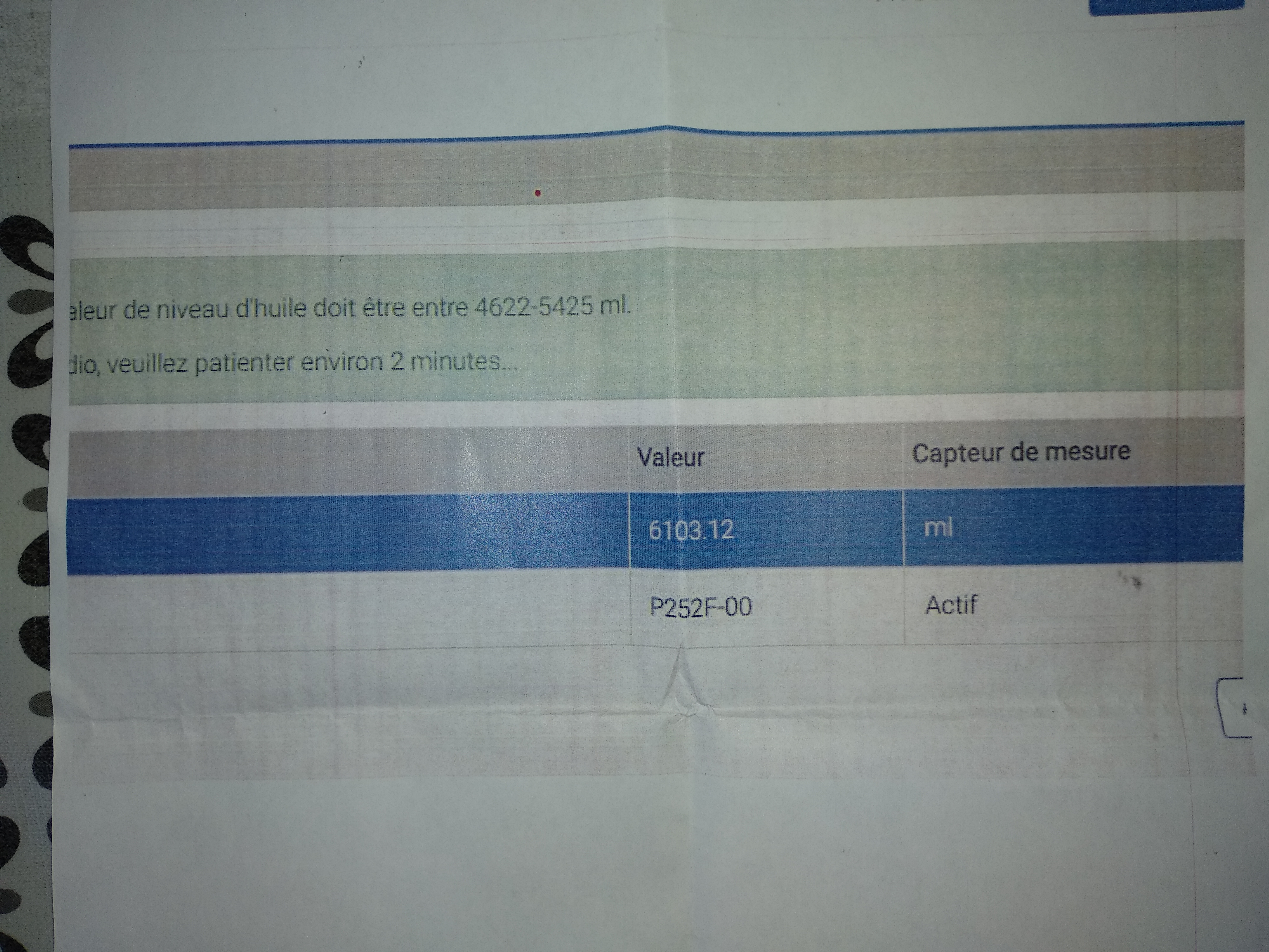

Sinon il était content que je lui ai transmis la fiche Fiat concernant la quantité d'huile moteur
( Photo ci jointe pour ceux que ça intéresse)
Il a eut exactement le même problème que moi avec les 6,10 litres préconisés
Il va suivre cette notice maintenant ( il a pour le moment effectué que 2 vidanges sur ce nouveau moteur dont le premier comme moi niveau problème et le deuxième, ben il a mis 5,5 l et dit au gars de surveiller et repasser dans qqs temps )
Désolé pour la photo, elle n'est pas très lisible et manque le début mais, l'essentiel y est
'' valeur de niveau d'huile doit être entre 4622 et 5425 ml
Pour rappel, la jauge ne fonctionnera correctement QUE batterie chargée à toc et température de l'huile à 70° comme le technicien me l'avait dit
Si vous me croyez pas : m'a valeur était 6103,12 ( noté sur la fiche) il m'a retiré un litre
La jauge sur le tableau de bord se trouve juste sous le trait '' 3/4'' ET, n'a pas bougé depuis
Tout fonctionne correctement et plus de problème
Je suis dans la fourchette et j'aurai pu rajouter 300 ml on va dire ( normalement, quand ils feront la vidange dans peu, c'est ce qu'ils vont mettre, je confirmerai le volume ET surtout qu'est ce que la jauge indique ( je pense 3/4 ou juste au dessus mais plus 3/4)
